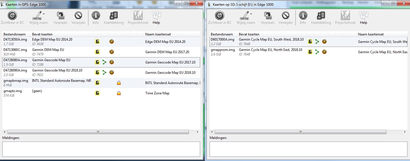

Net de recentste kaartupdate opgehaald , en de edge1000 vroeg om extra microSD erin, wat ik al raar vond, maar ok, wel gedaan.
Nu zie ik via Javawa DM dat er mogelijk dubbele kaarten in mijn edge1000 staan ?
1ste is in Edge1000 zelf, 2de scherm is op microSD :
Kan ik de DEM2014 en geocode 2017.10 zonder problemen verwijderen ?
( het gaat sowieso niet allemaal intern op de edge1000 passen, de microSD blijft nodig)
EDIT : via ander forum gevraagd ivm uitblijven reacties hier, en inmiddels begrepen dat het dubbele kaarten betreft die weg kunnen ( na backup op pc )

ted038 schreef: 29 jun 2018 00:45 Net de recentste kaartupdate opgehaald , en de edge1000 vroeg om extra microSD erin, wat ik al raar vond, maar ok, wel gedaan.
Inderdaad, ik had ze eerst in het menu uitgezet om zeker te zijn en na twee ritten met gps de kaarten via Javawa verwijderd. Zijn inderdaad dubbel.

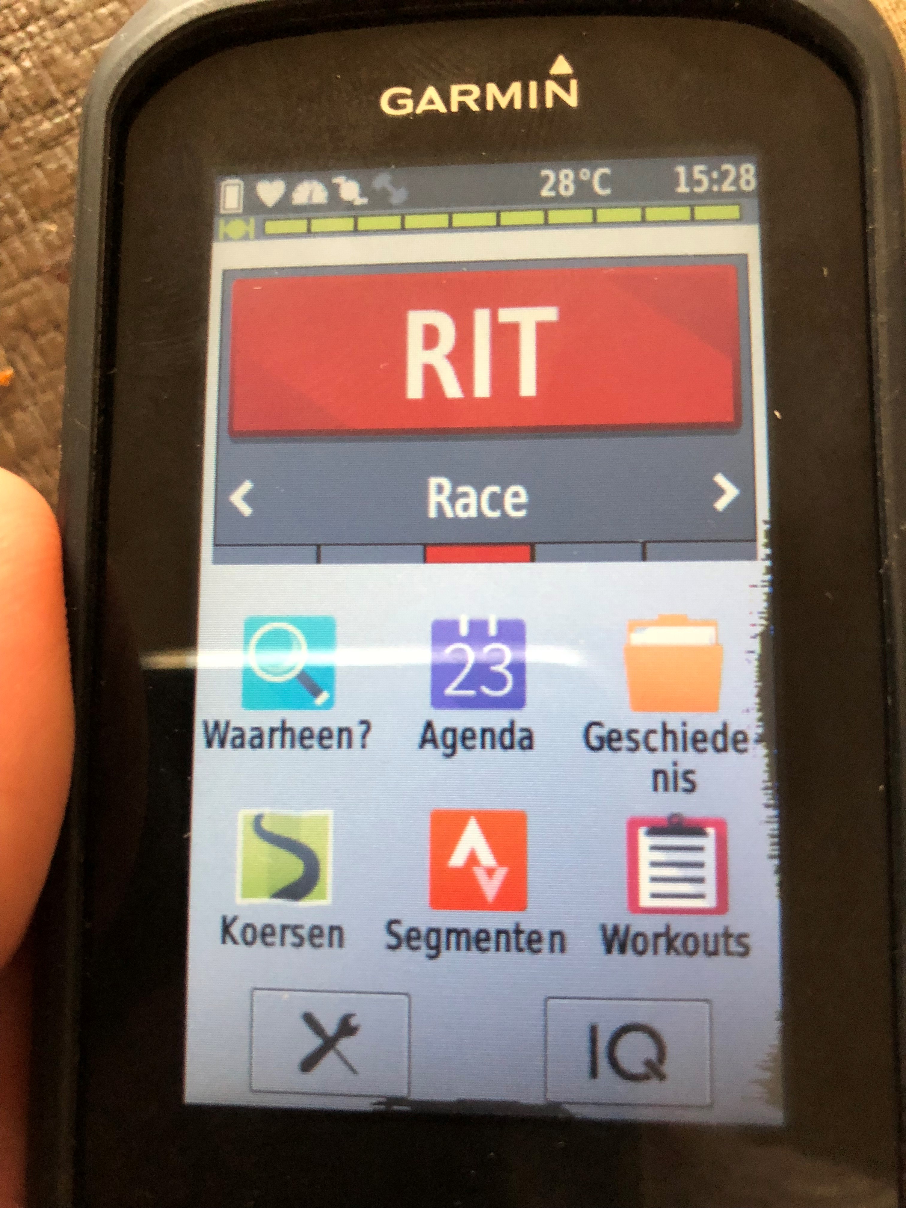

Ik heb sinds enkele maanden een soort van zwarte vlekken op het scherm, vooral om de randen (zie onderstaande foto).
Iemand enig idee wat dit kan zijn? Kan ik dit bij Garmin reclameren? Toestel is 3 jaar en 3 maanden oud.
