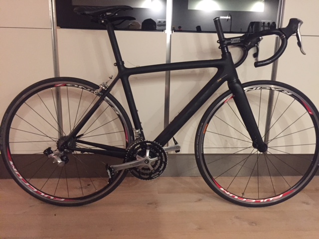

Bezig met het opbouwen van het goedkoopste Carbon frame dat ik kon vinden. Wilde er niet teveel aan uitgeven omdat het een eerste probeersel is en de eerste keer dat ik een fiets opbouw. So far so good, moet nog een langere imbushuls voor de voorrem hebben en dan de kabels trekken en alles afstellen. Heb nu het meeste met weinig Nm vastgezet wat aan het frame zit (4 Nm), moet nog op zoek naar de juiste aanhaalmomenten voor een Carbon frame....
De maat lijkt goed, mijn vorige alu fiets was een flink stuk te groot, vooral de bovenbuislengte. Zelfs met de kortste stuurpen zat ik nog te gestrekt. Benieuwd hoe dit gaat fietsen!

Heb dat model ook voorbij zien komen. Als het degene is die ik denk dat het is dan is het geen geld. Ziet er goed uit. Als ik me niet vergis alleen in kleinere maten leverbaar ? Te veel NM is niet goed, maar te weinig ook niet. Dan gaat het "werken of schuiven" en kun je ook problemen krijgen. Algemene richtlijn is lastig omdat het ook afhangt van de nauwkeurigheid waarmee alles past. Gebruik montage pasta ja/nee boutjes gesmeerd met vet of montagepasta of niet ingesmeerd etc.

Heb getwijfeld of de maat M wel een echte M was en geen Chinese M, maar het valt goed uit. Ze gaven aan dat M voor 175-185cm lengte is en hebben ook nog een L voor 185-195cm.
De passing is goed en gebruik carbonpasta voor de delen die vast moeten op het frame en Shimano anti seize pasta op de schroeven en bouten. Zal ze in eerste instantie niet te hard aandraaien, kan altijd nog strakker als het gaat schuiven.
