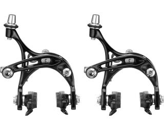

Linksboven zit een schroefje met een rubber randje dat je strakker en losser kunt draaien. Probeer dat maar eens.

Je zou ook kunnen zeggen dat wanneer je band zover buiten je velgrand/remrand uitsteekt, dat je ofwel te brede banden hebt gemonteerd, ofwel je te smalle velgen hebt voor de breedte van je banden.
Als met een geloste rem de blokjes 3 a 4 mm uitsteken, en je krijgt nog je band er niet tussendoor lijkt het mij een combinatie die nooit heel lekker kan sturen. Eigenlijk een soort van ballonbanden.
Bedankt voor jullie hulp. Met het rubber randje kan ik de rem inderdaad nog wat losser zetten. Maar toch nog net niet genoeg om de band er doorheen te krijgen. De velgen zijn overigens : Easton EA90 Aero.
Als mijn bandjes versleten zijn dan toch de volgende keer maar voor 23mm gaan.
Je kan ook de kabel iets lossen uit de klem, zodat de steller meer bereik krijgt.;
Het is inderdaad eng , een remkabel losmaken, maar het leidt zelden direct tot een dodelijk ongeval.

Vond dit plaatje op www. Velgen hebben een buitenbreedte van 19mm, dus waarschijnlijk 15C of zelfs nog minder. Continentals GP4000 vallen in maat 25mm al snel breder uit.
Ik heb het trouwens soms ook voor met andere remmen met een versteller op de rem.
Maar idd; bij verschillende campa remmen is het vrij nipt. Zelf al gereden met 28mm op redelijk smalle velgen en soms moest ik idd even de band aflaten.
Maar voor vervoer heb ik nooit een wiel moeten uitnemen. Dus het is een zeldzaam probleem voor mij.
Je kan regeling op de rem nog 'ruwer' zetten. Bv Dus remkabel los, regeling op de rem redelijk wat omhoog draaien en dan remkabel terug vast zetten. Door de regeling op de kabel terug in te draaien komt de rem verder open als je wil wisselen.
Walter
Walter
Zijn inderdaad w.s. 13 of 14C velgjes.Infinito GB schreef: ↑09 apr 2018 10:57 Vond dit plaatje op www. Velgen hebben een buitenbreedte van 19mm, dus waarschijnlijk 15C of zelfs nog minder. Continentals GP4000 vallen in maat 25mm al snel breder uit.

Een ander oplossing is overstappen naar 23 mm bandjes. Waarschijnlijk dat je de wielen er dan gewoon uit kunt nemen.

Ik heb zelf ook achter een 25 mm band op 15c velgen. Als ik mijn remmen open zet, dan lijkt het ook inderdaad of de band niet tussen de remblokjes door kan. Echter met een beetje doordrukken is het geen enkel probleem om de band er alsnog tussendoor te krijgen. (hoeveel mijn remmen van de velg afstaan weet ik niet, als ik de remmen een kwart inknijp beginnen ze te remmen en dat hoeft echt niet eerder)
