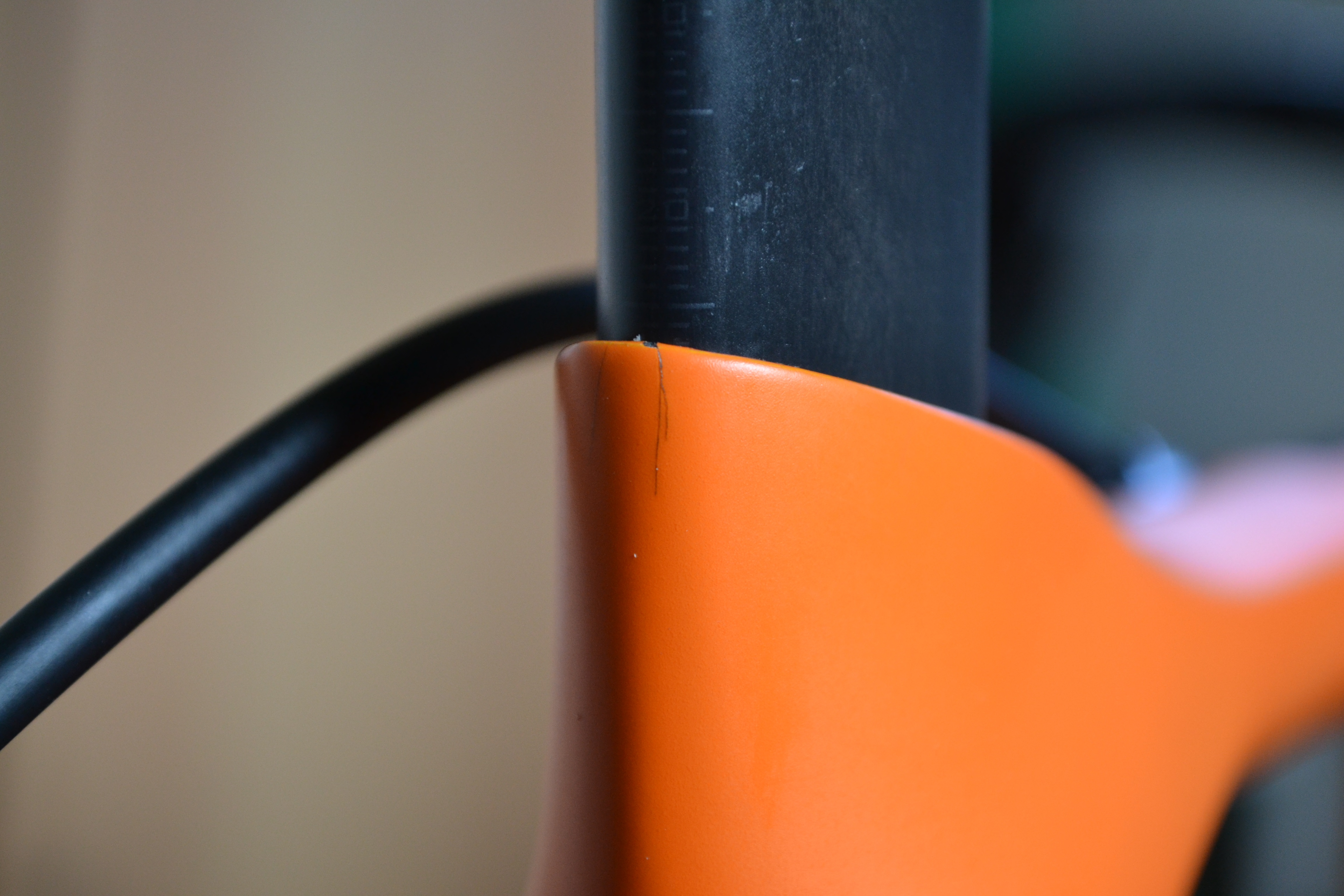

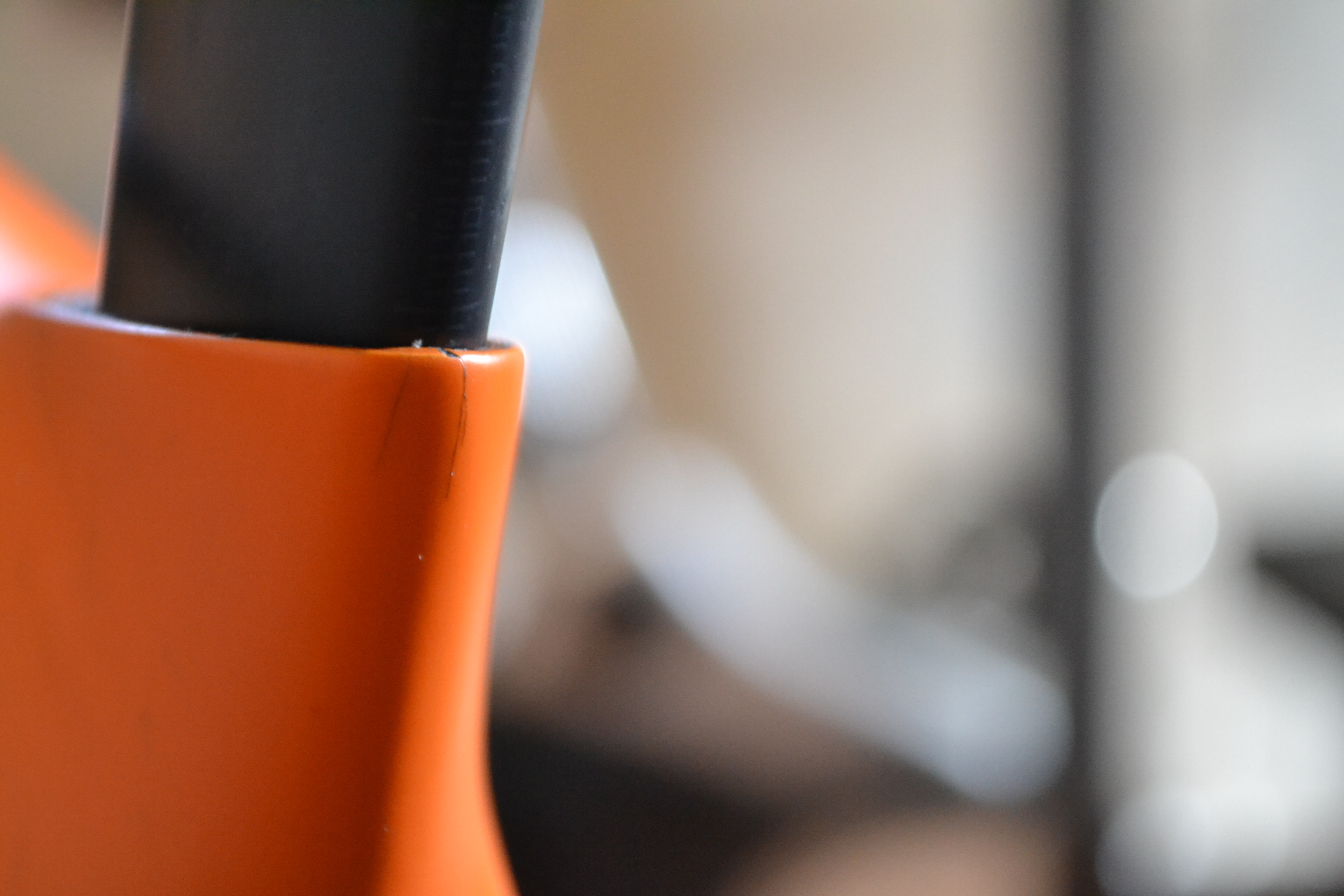

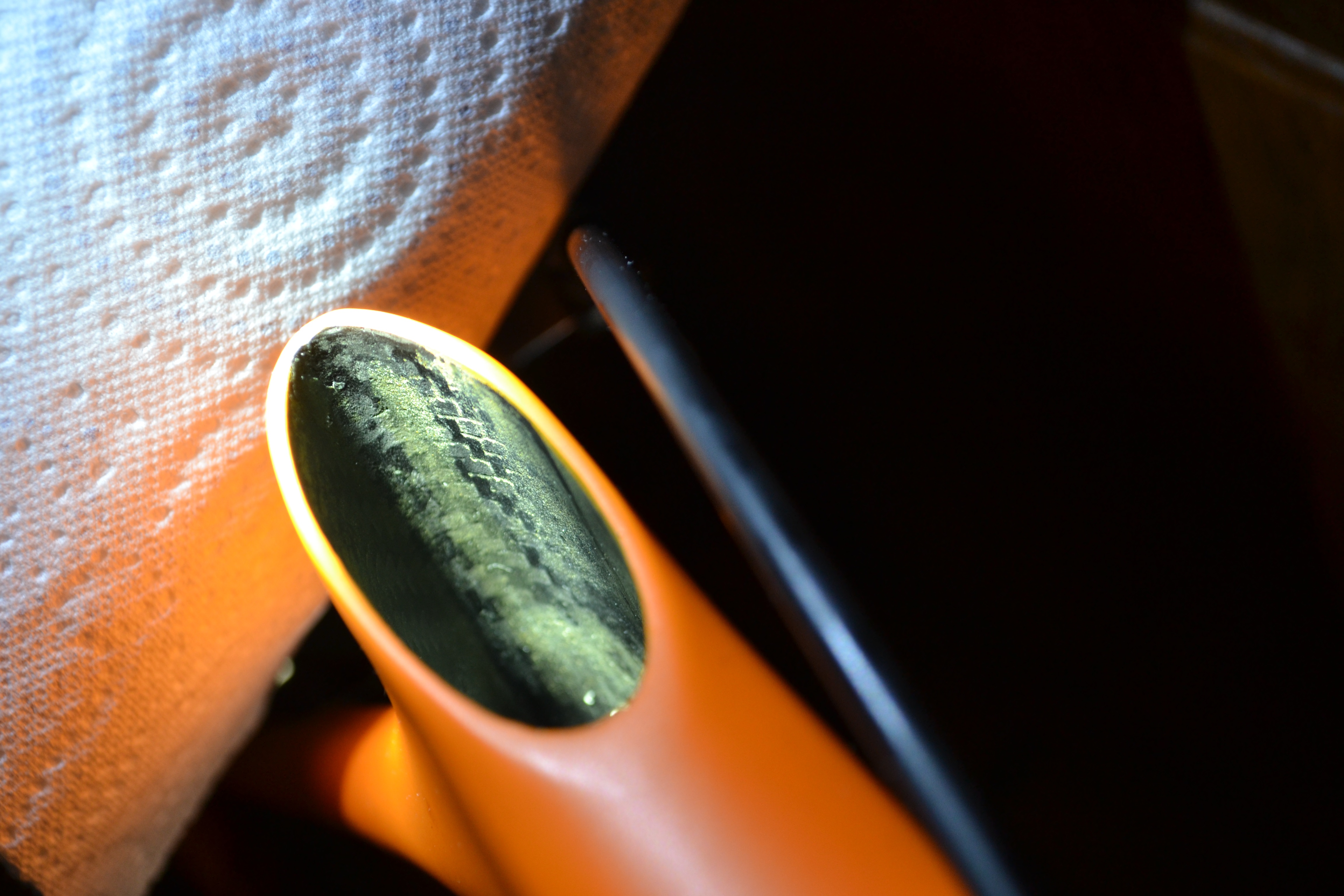

Bij het kuisen van de fiets viel mij vandaag op dat er kleine scheurtjes ter hoogte van mijn zadelpen zitten. Ik kan niet goed uitmaken of het gaat om louter lakschade of ook het carbon niet meer integer is. Aan de binnenkant van de zitbuis niets te zien..
Enkele foto's hieronder, wat denken jullie?
Zadelpen staat wel maar nét boven de minimal insert (ik weeg 72kg), voor de rest staat alles netjes aangespannen zoals het hoort (max 7 nm).
Ik heb ook even contact opgenomen met de dealer, frame is nog geen 2 jaar oud dus ik veronderstel dat ik wel aanspraak kan maken op garantie?

Lijkt me een scheurtje te zijn, lak of carbon is niet te zien. Ik vind 7nm best veel om een zadelpen vast te zetten.

Dat is zeker een scheur en het lijkt me niks te maken te hebben met klemmen.
Tenzij de pen aan de voorkant geklemd wordt....dat is onduidelijk.

7 nm wordt opgegeven door Giant.
Pen wordt idd via een inbus systeem in de zitbuis geklemd aan de voorkant.

Aanhaalmomenten vergelijken tussen totaal verschillende manieren van klemmen heeft geen zin.....
Inwendig klemmen is ongunstig voor het frame en dat, samen met de lange uitsteek van de pen is hier teveel geworden.

klemming rondom klinkt aardig maar bestaat helaas niet, zelfs de mooiste klemband klemt vrijwel volledig ter hoogte van de sleuf in het frame (en ook daar kan schade ontstaan maar dan onderaan de sleuf (vaak genoeg gezien bij tal van merken).
Mooiste is dat hier wordt gerefereerd naar de klemming echter de afgebeelde (lak?) scheurtjes hebben helemaal niets met de klemming van doen maar wel met de hefboomwerking van een lange zadelpen i.c.m. puntbelasting en een (te) dikke laklaag.
Heb dit op dezelfde plek ook bij isp frames van Giant gezien (en daar wordt niets geklemd).
Kijken wat Giant zegt, meestal zijn ze erg coulant met dit soort klachten.

Vandaag even langs geweest bij de lokale carbon specialist.
Het gaat weldegelijk om een scheur, duidelijk zichtbaar aan de binnenkant zitbuis.
Volgens hem een "zwak" of fragiel frame in combinatie met een slechte klemming, zoals jullie dus ook aanhaalden.
Voorlopig is Mantel weinig happig om mijn klacht in behandeling te nemen. Al tweemaal telefonisch contact zonder oplossing en nog geen antwoord via mail. Vlotte service hebben ze daar precies toch ook niet..

Mantel is officieel dealer en ze zullen dit echt wel bij Giant gaan claimen (wat ik tot op heden heb gezien doet Giant niet echt moeilijk bij claims als kunnen ze soms wel voor reparatie kiezen).
"Zwak frame" lijkt een beetje overdreven hooguit een minder exemplaar. Ik heb er al aardig wat met deze klemming gezien en tot op heden nog geen exemplaar met klachten gezien (pen slipt amper of niet dus ook dat is goed voor elkaar).
Fiets gewoon bij Mantel afgeven en vragen of ze de klacht in behandeling nemen.
