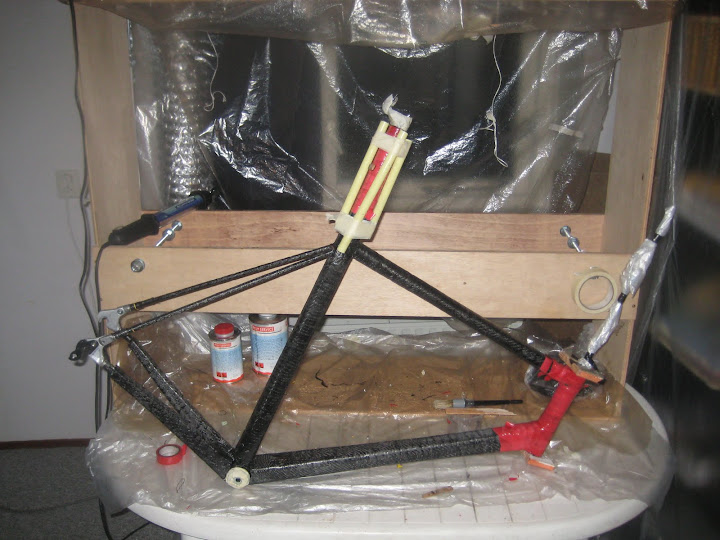

De basis is een houten 'kist' waarin draadeinden de positie van de naven, trapas en stuurpen representeren.
Hiermee kon ik de afstanden en hoeken (de geometrie dus) zuiver definieren. Op de draadeinden voor trapas en stuurpen heb ik vervolgens alu bussen voor bracket en balhoofd geplaatst, en alu dropouts voor de achtervork.

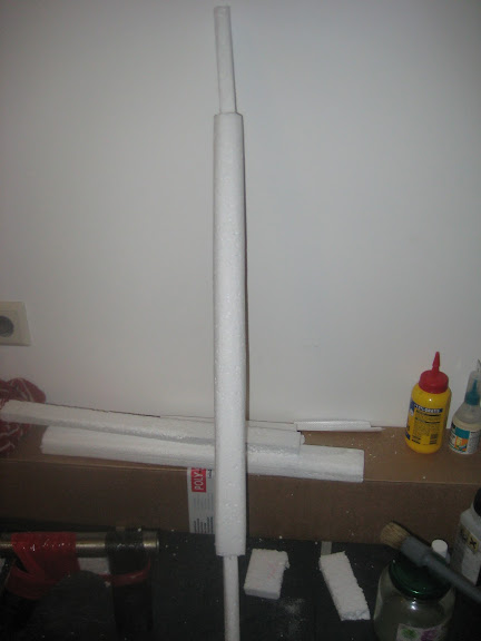

Vervolgens de losse buizen gemaakt door een piepschuim kern in te pakken in 2 lagen koolstofweefsel en de kern vervolgens op te lossen. Deze buizen zijn vervolgens in de kist geplaatst waarna het geheel met nog een aantal lagen koolstof is ingepakt (ongeveer 8 lagen op de buizen, tot 15 op de joints).

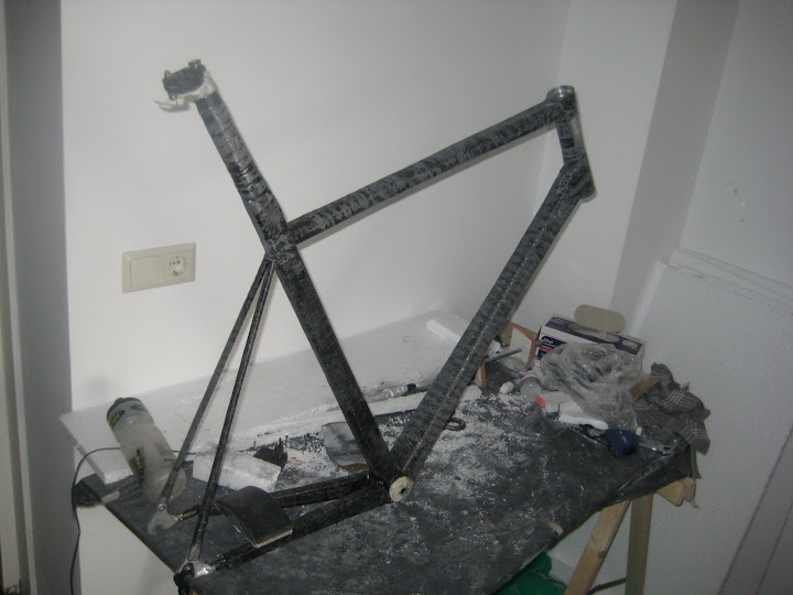

Tussendoor veel schuren en na de laatste laag koolstof 2 lagen epoxy en daarna veel plamuren en nog meer schuren en lakken.

[img=http://lh6.ggpht.com/_c2sqS86YJ8g/Sx0QH ... G_1100.jpg]
De kist met de zichtbare draadeinden voor de voor- en achternaaf.
[img=http://lh6.ggpht.com/_c2sqS86YJ8g/Spwpz ... G_1003.jpg]
Piepschuim kern voor de zitbuis
[img=http://lh3.ggpht.com/_c2sqS86YJ8g/Sx0Pe ... G_1103.jpg]
Er moet erg veel geschuurd worden om een strak eindresultaat te krijgen

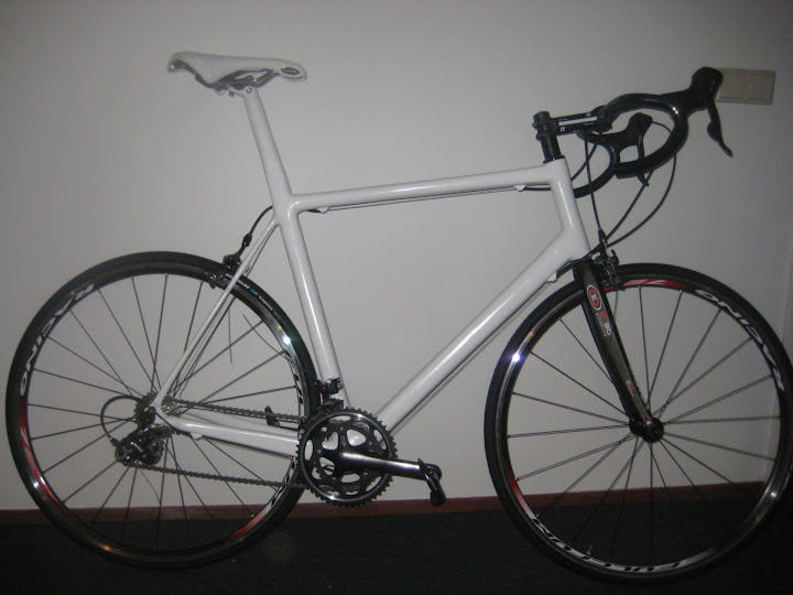

[img=http://lh6.ggpht.com/_c2sqS86YJ8g/S9APX ... /Frame.jpg]
Het eindresultaat, inmiddels zo'n 500km getest en hij houdt het vooralsnog goed.
