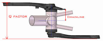

Je bedoelt om een grotere Q-factor te krijgen?

De meesten proberen juist een zo klein mogelijk Q-factor te krijgen?

Inderdaad een grotere Q factor. Analyse van mijn benen en fiets lieten zien dat ik een voorvoetvarus, doorgezakte voeten, en een exorotatiestand onderbeen rechts heb. Dit kwam uit een dynamische fietsmeting bij Edwin Achterberg (sport- en teamarts Skill/Shimanoteam).
Klachten, met name de kniepees, na aanschaf nieuwe fiets (Trek Madone 5.5 compact SRAM Force). Ik reed eerder met een triple, Campagnolo Veloce. De Q-factor is nu 2 centimeter minder dan eerder. Kortom de pedalen staan dichter op de achtervork waardoor ik mijn rechterhak (probleempunt) minder naar binnen kan draaien. En dat is mijn natuurlijke voorkeur waarmee ik jarenlang klachtenvrij reed. Overigens is de Trek voor de rest van mijn lichaam perfect, aldus de fietsmeetanalyse.

De Q-factor kan zo blijven als hij is, alleen moeten de voeten (c.q. pedalen) verder uit elkaar staan.
