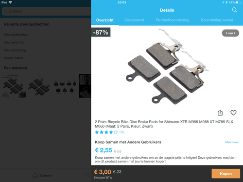

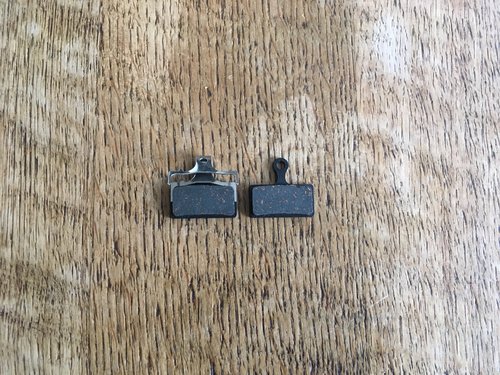

Ik heb op mijn CX van af het begin ellende met mijn hydraulische ultegra remmen,vreselijk piepen.
Div keren terug naar de vm,laatste keer blokken vernieuwd plus div anderen handelingen,kontrole op door zweten zuigers maar die waren goed,verder alles weer schoongemaakt en ontvet koste 90 euro maar na 20 km en div keren remmen weer net zo.

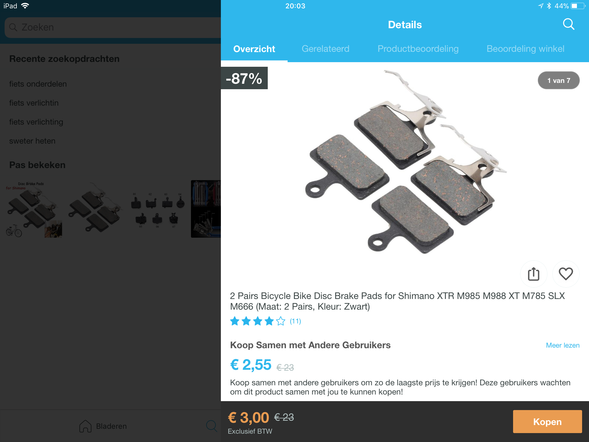

3 weken geleden blokjes besteld bij Wich 2 paar 3 euro met verzendkosten .
Gisteren achter er op gezet en vanmorgen 50 km mee in de regen gefietst,Wel eerst ingerend natuurlijk,helemaal top,remmen geweldig zonder ook maar één geluidje.
Wie is hier nou gek❓

Heb je hier een linkje van? Kan niks vinden als ik google op wich?
Zodra de weg nat is beginnen mijn schijven al te piepen, heb de boel al meerdere keren schoongemaakt maar helpt niks, zodra het droog is, is het na één keer flink remmen weer stil. Zodra het ook maar enigszins nat is beginnen ze te piepen/schreeuwen.
Excuus schrijffoutje,Google op Wish .

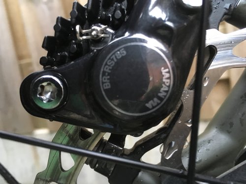

Toen mijn Chinees nieuw was, had ik dat piepen echter wel. Ik heb toen de bevestigingspunten van de remmen mooi gelijk gemaakt (facing in het Engels), daarna was het veel beter. Toen ik dan aan nieuwe blokken toe was, was het volledig weg (behalve bij koud én nat weer). Ik heb ze wel mooi ingeremd tot ze strontheet waren.

Mijn TRP Hylex remmen piepen eigenlijk nooit. Ik heb wel eens een piepende voorrem gehad maar dat was simpel op te lossen door de schijf met remmenreiniger te poetsen en de blokjes schoon te branden boven het gasfornuis. Ik gebruik de originele cheapo rotors en rotors van Discobrakes. De blokje waren eerst originele en nu van de Decathlon

Toen ze net nieuw waren, piepten mijn 785’s wel wat. Nu ze ingeremd zijn en opnieuw gericht, zijn ze gewoon stil (hooguit een mooi ‘zzzzzz’ geluid bij aanleggen).
