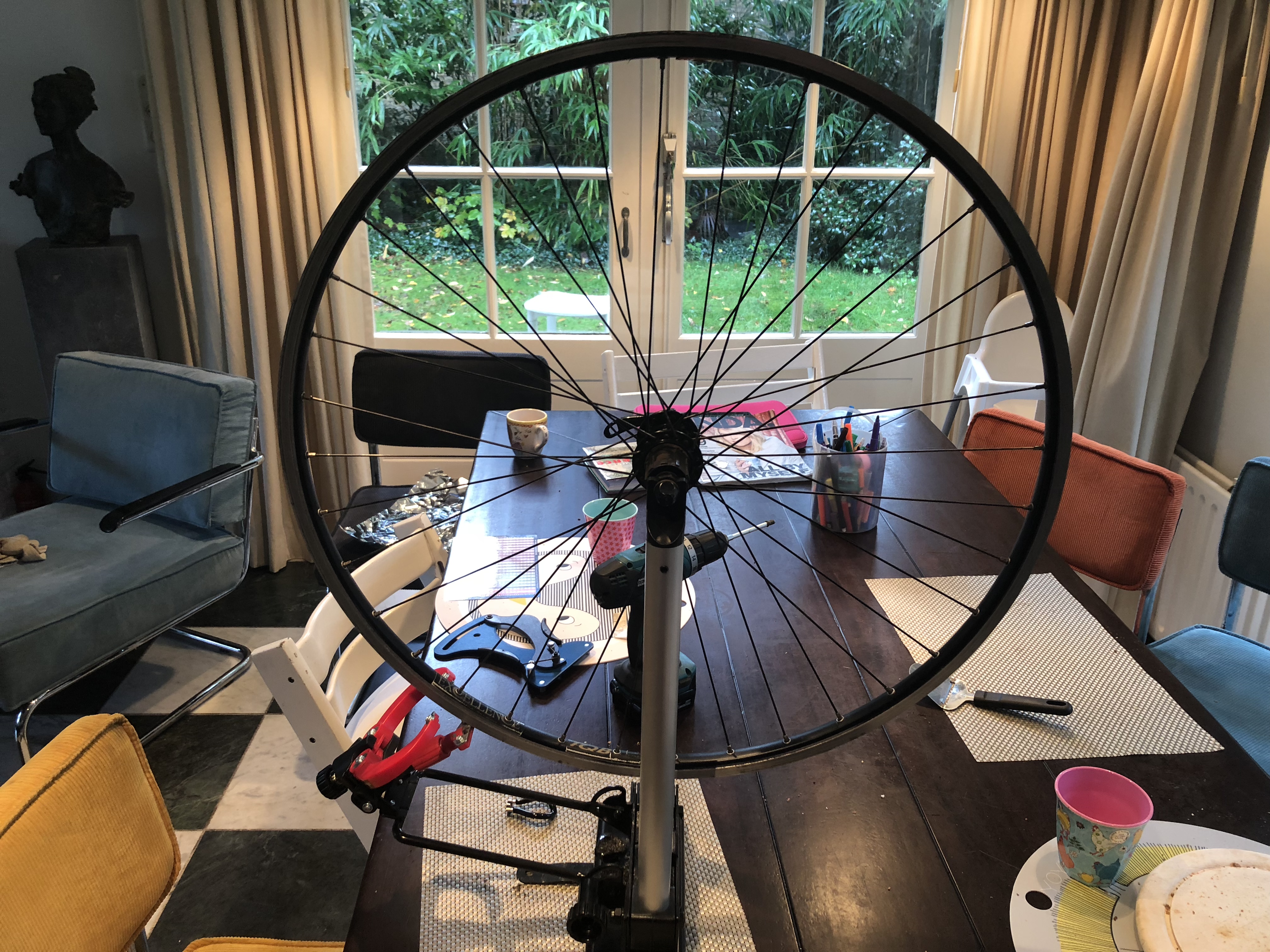

Eerste keer zelf een wiel bouwen
Ben bezig geweest de boel op spanning te zetten.
Volgens mij klopt er iets niet (kan heel goed zijn dat ik iets fout doe). Eerst de nippels aangedraaid tot de schroefdraad nét niet meer zichtbaar is. Dan verder met de spaaksleutel.
Maar ik moet de nippels wel een keer of 10 aandraaien voordat er iets van spanning op komt. Normaal?

Als het originele wiel kruis over 3 was en je hebt nu kruis over 2 gevlochten, dan zijn de spaken veel te lang....
Overigens is bepalend voor de spaaklengte of het eind van de spaak ongeveer op de bodem van de gleuf in de nippelkop belandt.
Bij lange nippels kan er enkele millimeters gladde spaak in de nippel verdwijnen, dat is normaal.

Het was kruis 2, en het is kruis 2.
De spaken steken nu allemaal door de nippels heen.

Kruis over 2 bij 36 spaaks is zeer ongebruikelijk.....
Als de spaken nu te lang zijn, waren ze bij het originele wiel ook te lang, spaken worden niet permanent uitgerekt.

Kruisende spaken losgemaakt en opnieuw vastgezet.
@Mackers had natuurlijk gelijk. Spaken zaten niet goed.
Alles nu kruis 2 gezet en de spaaklengte klopt nu ook.
Wiel gericht.
Waar ik nog moeite mee heb is het volgende. Als je een hoogteslag eruit haalt dan onstaat toch weer een zijdelingse slag. Haal je die er dan weer uit krijg je weer een hoogteslag. Dit zal mijn onervarenheid zijn denk ik. Vroeg me af of hier een systeem voor is?
Voor nu is het wiel goed recht met minimale hoogteslag.
