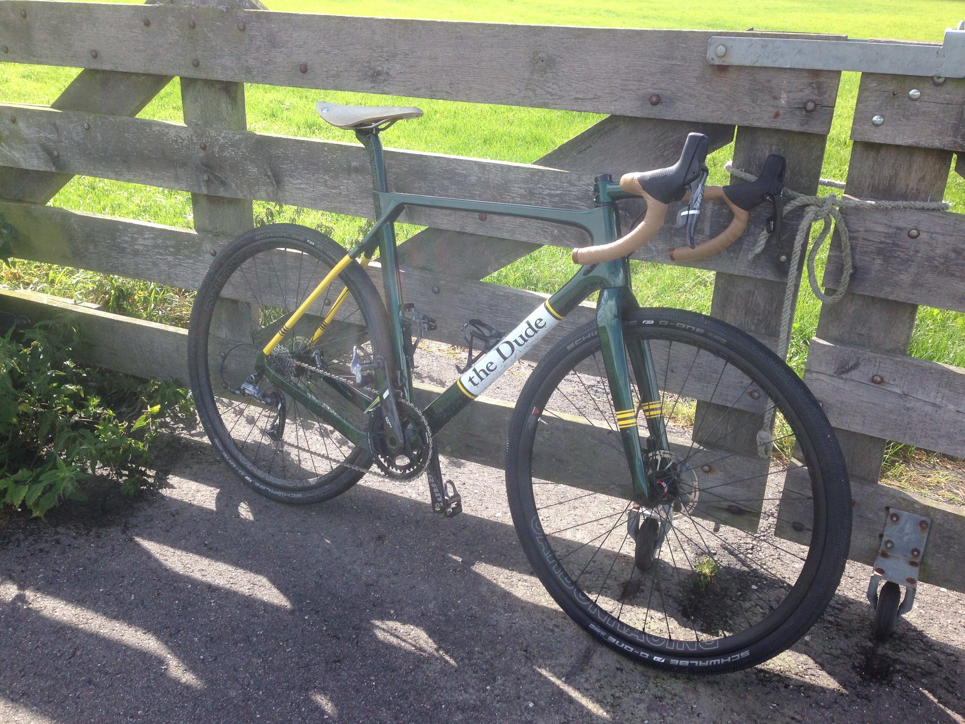

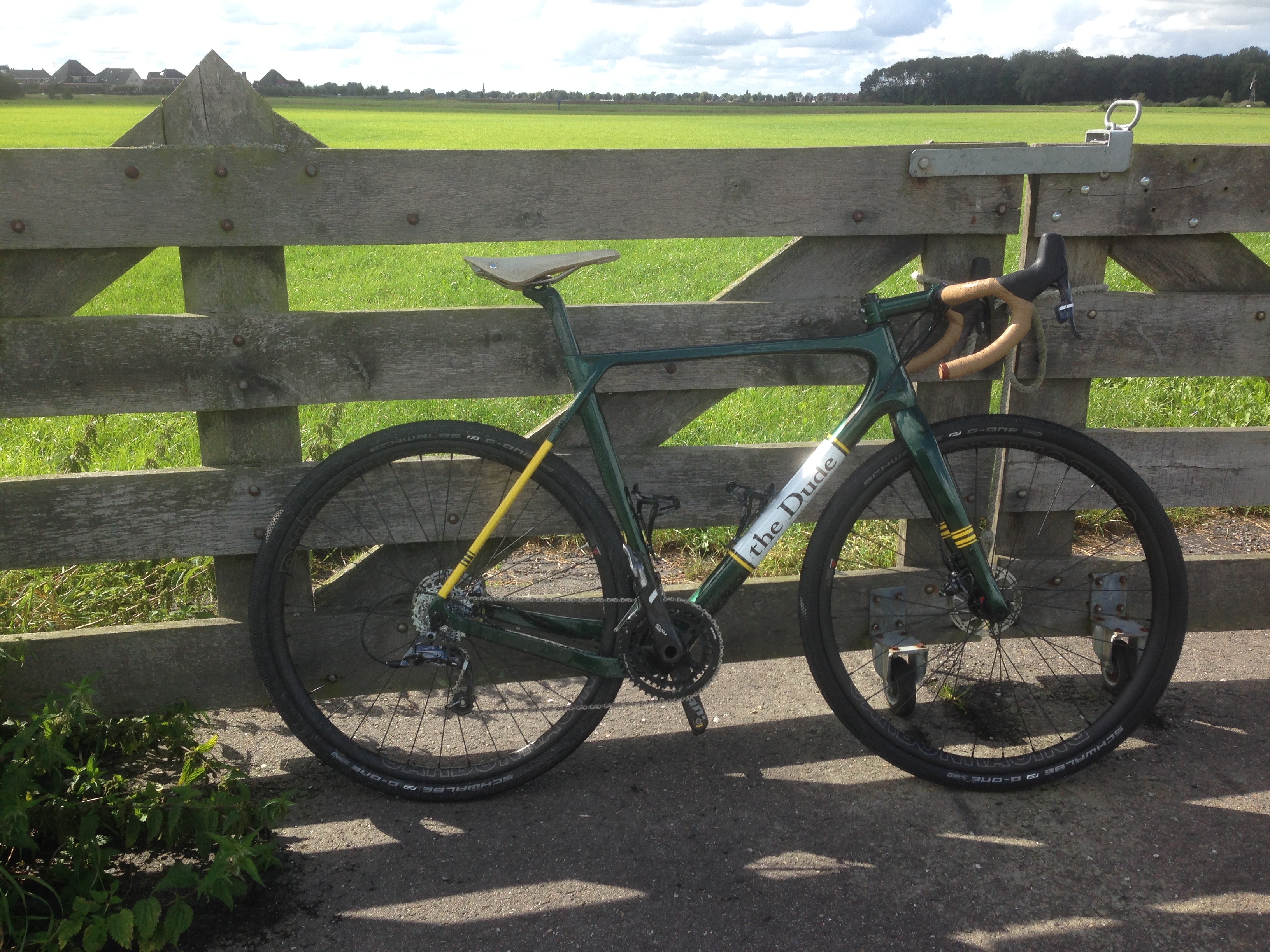

Mijn dikke banden fiets is af, gisteren de eerste rit. Fotograferen is niet mijn sterkste punt.

@Dude; waarom loopt je versnellingskabel achter binnenlangs ?

DDX schreef: 11 sep 2017 07:28 @Dude; waarom loopt je versnellingskabel achter binnenlangs ?
Zou het kunnen omdat dit frame geen nokjes aan de buitenkant heeft? :)

Maar je laat normaliter je kabel toch niet over je cassette heen lopen (ik neem aan dat DDX het vooral over het punt heeft waar de kabel binnendoor bij de seatstays loopt). Sowieso bij dat frame, komt de kabel halverwege de chainstay uit het frame als ik het goed zie? En maakt dan een vrij ruime lus.

MarkVeenstra schreef: 11 sep 2017 09:05 Maar je laat normaliter je kabel toch niet over je cassette heen lopen (ik neem aan dat DDX het vooral over het punt heeft waar de kabel binnendoor bij de seatstays loopt). Sowieso bij dat frame, komt de kabel halverwege de chainstay uit het frame als ik het goed zie? En maakt dan een vrij ruime lus.
Dat bedoel ik idd, ik heb hetzelfde frame en laat het laatste stukje kabel gewoon buitenlangs lopen.
En niet over de cassette heen.
Maar misschien heb je dat bewust gedaan, kan me voorstellen dat je minder snel ergens aan blijft haken dan.
Alleen risico dat je ketting dan tegen kabel aanloopt...

De kabel hoort gewoon buitenlangs. Het is gewoon mijn onhandigheid met een fiets opbouwen dat het zo loopt. Aan de andere kant komt de kabel niet tegen de ketting aan. Misschien laat ik het wel zo.

TL@ schreef: 11 sep 2017 09:50 @Dude: Geweldige fiets. Heb je wat meer specs (frame, wielen, banden,...)
Bedankt,
Frame: velobuild gravel
Groep: sram force 22 hydro met 46x36 cranck
Zadel: Brooks cambium
Wielen: carbonracing (China met sticker)
Banden: Schwalbe g one 40 mm
Het was de bedoeling dat het stuurlint ongeveer dezelfde kleur heeft als het zadel, maar dat is niet gelukt. De kleur van het stuur vind ik wel mooi zo dus als iemand een bijpassende kleur zadel weet..

Gebruikersavatar devriesman 11 sep 2017 20:25
Brooks heeft toch stuurlint in de gelijke kleuren als de zadels?
In eerste instantie zat ik ook te denken aan een andere kleur dan zwart. Vind ik geweldig mooi staan bij een retro-fiets.
Ik heb uiteindelijk er voor gekozen om niet Brooks stuurlint te kiezen maar gewoon zwarte fizik met een zwart zadel.
Een cambium-zadel verkleurt, het stuurlint waarschijnlijk ook dus hou je kleurverschil. Dan maar beter direct kleurverschil.

De Brooks stuurlint in dezelfde kleur is katoen, ik heb een beetje twijfel over het comfort daarvan.
