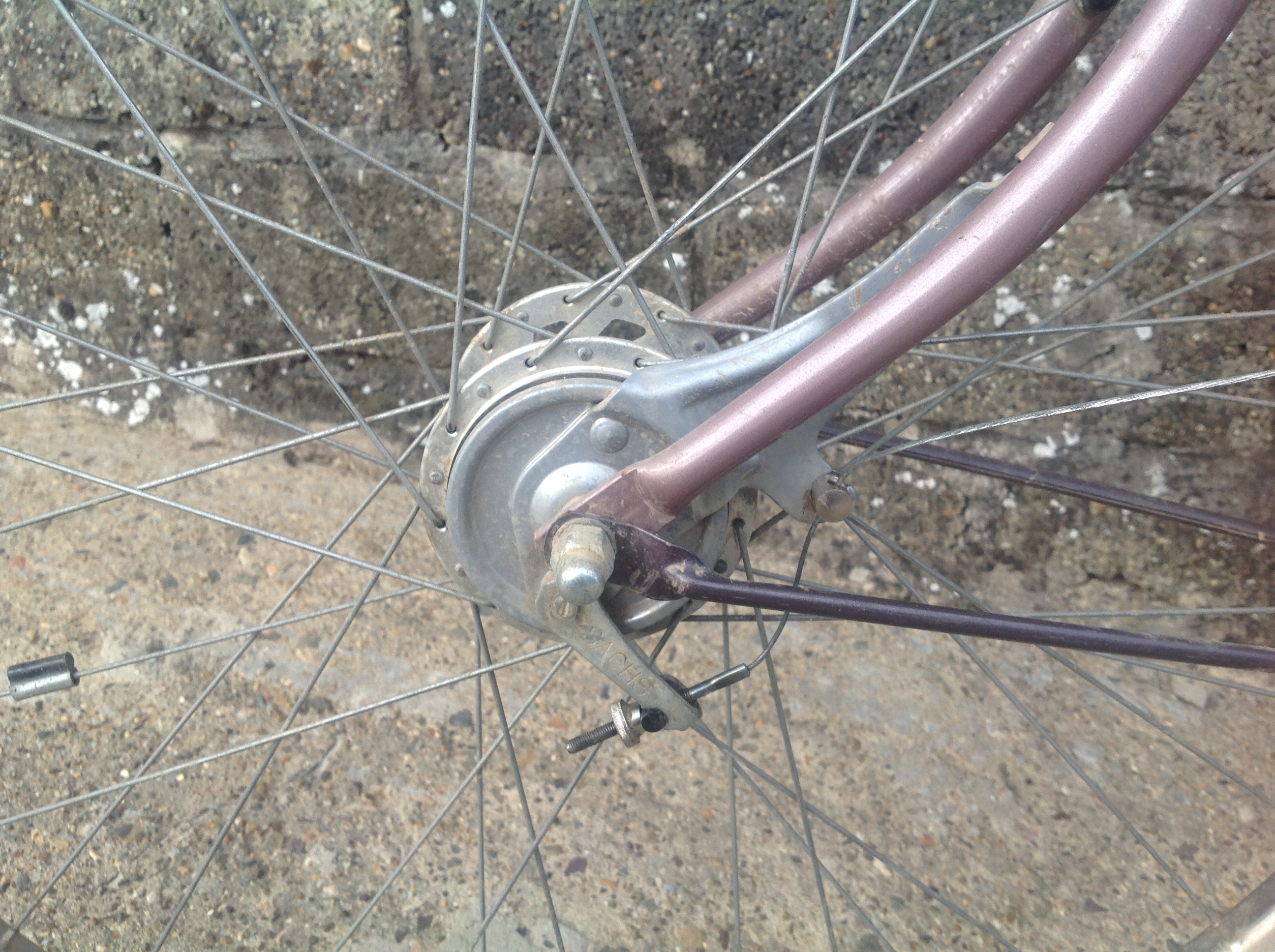

@Klimmer, er zat inderdaad een tonnetje aan het eind zoals de foto's van mijn oude remkabel laten zien
@Nee_nee tweetal foto's bijgevoegd, eerste foto kabel vast aan rem, tweede foto kabel los.
@Rola, onderdeel 5 kun je idd op de binnenkabel klemmen door de kabel er doorheen te leiden maar is niet erg stevig want hier komt heel wat kracht op te staan want het moet de remhevel omhoog brengen als ik het goed begrijp (zeg ik als leek).
Zoals uit de foto's van mijn oude kabel blijkt moet er een tonnetje in de remhevel en daarboven zit nog een zilverkleurig tonnetje. Aan het eind van de remkabel zit schroefdraad zodat ik met het tonnetje de boel kan afstellen. De nieuwe remkabel heeft geen schroefdraad.
Ik zou al blij zijn als ik een eindstop goed kan monteren zodat de remhevel omhoog kan.
Hoop dat jullie hier iets mee kunnen, alle suggesties zijn welkom.

Ik ga het zo doen en volgens mij is dit de enige manier (zie foto). Dus "nummer 5" (inhaaknippel)zit aan de remhevel en zoals ik al zei volgens mij zit die niet al te stevig aan de remkabel en om de remhevel in beweging te krijgen moet flink wat kracht geleverd worden. Maar goed, we gaan het zien, voorzichtigheid is natuurlijk geboden want zoals Alien zegt het zijn wel mijn remmen. :)
Bedankt allemaal en als iemand denkt dat deze constructie totaal belachelijk en verkeerd is laat het me weten. :winkthumb:
