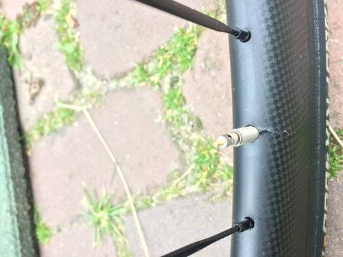

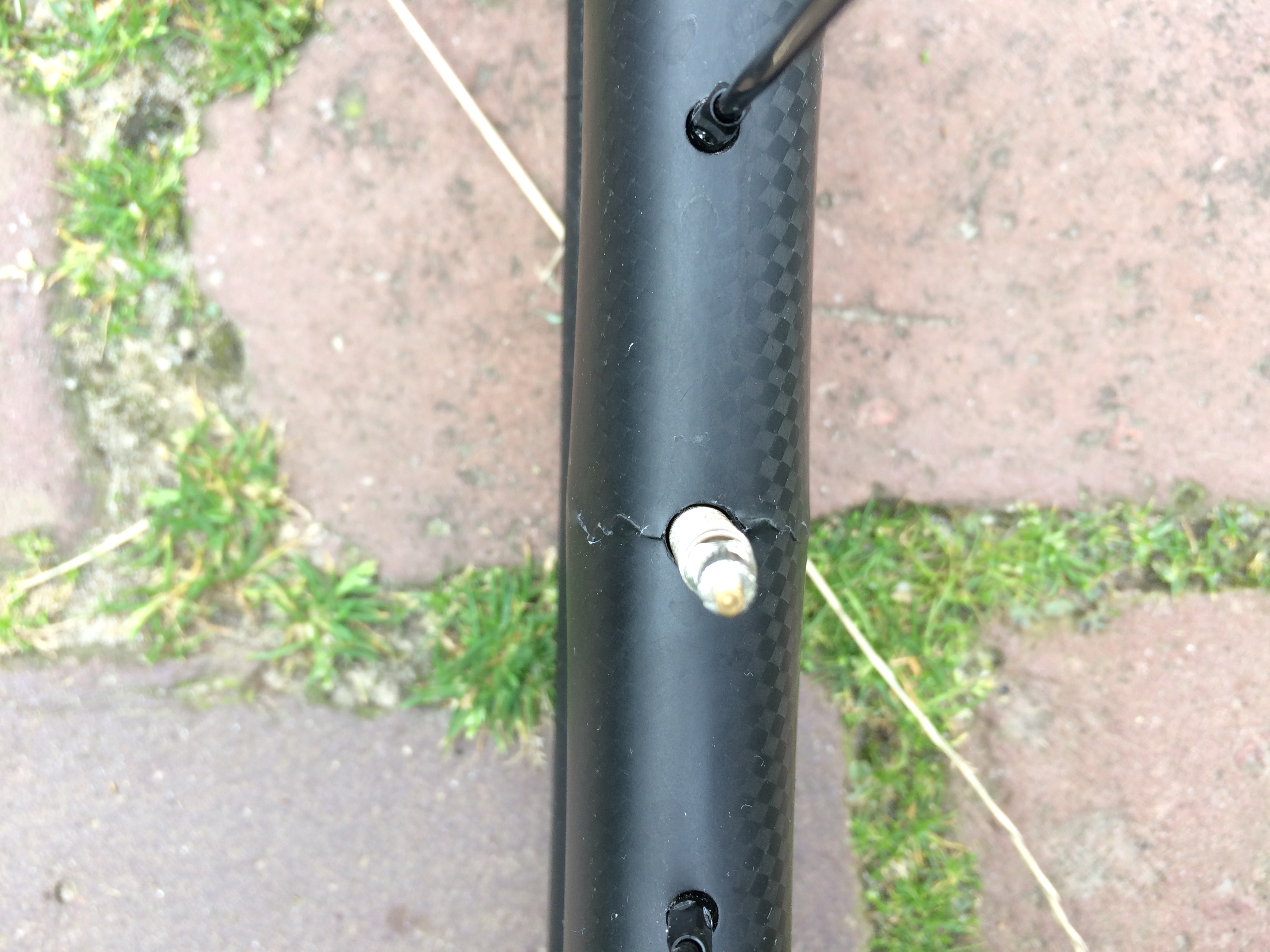

Sinds mei mijn wieltjes van Helin Liu ook naar volle tevredenheid in gebruik totdat ik vandaag in mijn voorwiel bij de ventielopening een scheur ontdek.... balen!! Ik ga maar eens even contact met Helin zoeken....

Oei oei, ziet er niet goed uit!

Gera 15 jul 2017 16:58
nee ziet er niet echt goed uit, Ik heb om het ventiel een stukje krimpkous gedaan tgen tikken maar een stukje tape kan ook. Misschien dat het door het onbeschermde ventiel komt dat de draad door beweging het veroorzaakt heeft.
