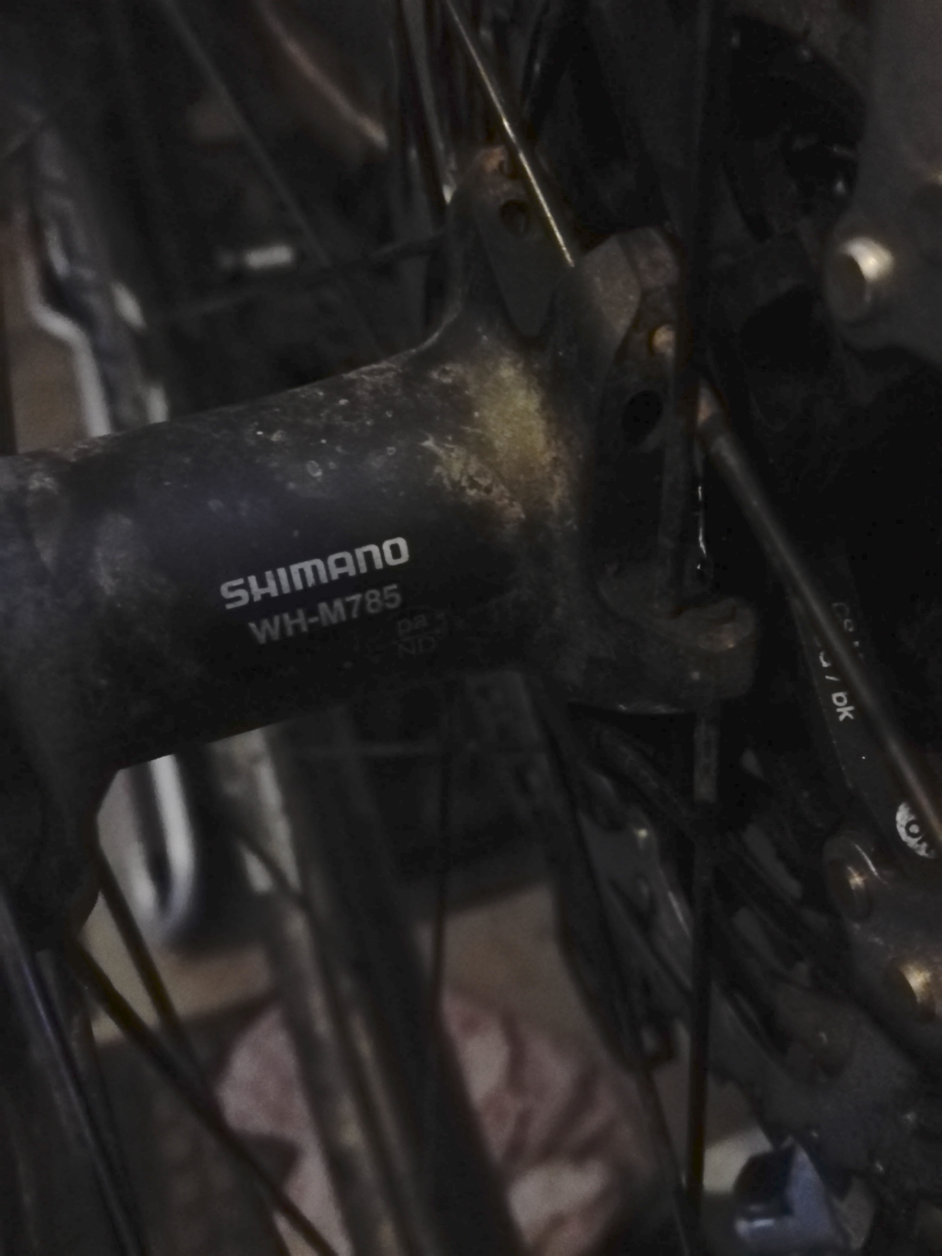

Vlug even een foto gaan nemen van mijn wiel. Op de foto zie je wat erop staat.
De body die er nu opgezet is, is van de M788-serie. Ik stond erbij toen ze hem erop gezet hebben, heb er ondertussen mee gereden zonder problemen.
De naaf die erin zit, en die dus moet vervangen worden, is ook van de M788-serie. Hier baseer ik me enkel op de kleur, omdat er geen serienummer opstaat. Maar op alle websites waar ik ze alle twee zie staan, is de M785-naaf volledig zilver, de M788-naaf is zwart, en ik heb een zwarte naaf zitten.
Ik dacht dus ook dat er geen combinaties mogelijk waren, vandaar mijn verwarring en bijhorende vraag op dit forum.

foto laat een (naaf van een) Wheel zien met nummer 785. Dat is iets anders dan de naaf met hetzelfde nummer. Kijk in de techdocs. Een achternaaf heet FH (freehub).

Ok, dus als ik het nu goed begrijp heb ik gewoon alles van M788-reeks nodig. Dank je wel!
