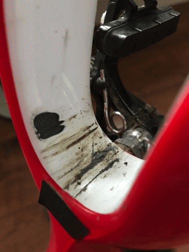

Aan de binnenzijde van de achtervork van mijn Pinarello Dogma Think2 frame zag ik vanochtend bij het omwisselen van het achterwiel enkele krassen en een afgesleten carbon laag bij het frame, ter hoogte van het wiel/buitenband (zie foto).
Het frame is 2 jaar oud, ik ben gelukkig nooit gevallen en kan niet meteen plaatsen waar deze schade vandaan komt. Volgens mij moet dit frame ook overweg kunnen met 25 mm buitenbanden.
Heeft iemand enig idee of deze schade/slijtage gevaarlijk is en/of het frame zou moeten worden gerepareerd?
Er zit nog garantie op het frame in elk geval, vraag is of dit onder garantie zou vallen natuurlijk.

3x raden waar dit van komt. Dit komt door je band, en dan vooral door het vuil wat erop blijft zitten.
Ws heb je maar heel weinig ruimte tussen je ban en frame zitten.
Heb je bredere banden gemonteerd?

iroelho schreef: 27 mei 2017 15:23 Volgens mij moet dit frame ook overweg kunnen met 25 mm buitenbanden.
Ligt ook aan de binnen diameter van je velgen. 25mm buitenband op een 15C velg gaat veel smaller vallen dan op een 17C velg.
Voor de rest lijken me dit idd band slijpsporen zoals japiecarbon al zei.

Is niet gevaarlijk en je kan het een beetje bijtippen met een lakstift.
23mm bandjes gebruiken, dan voorkom je dit soort schaafschade.

is het beeld aan de rechterzijde van de achtervork het zelfde? zo niet dan staat het wiel misschien scheef in jou fiets.

Ik heb het zelfde probleem en niet alleen met een Pinarello dogma Think2.
Mijn vorige fiets was een Ridley Noah.
Op beide fietsen heb ik 23 mm bandjes gebruikt.
In mijn ogen wordt het deels veroorzaakt door de stijfheid van de wielen.
Om de "schade" enigszins te beperken plak ik aan de linkerkant van de staande achtervork ter hoogte van de band een beschermstickertje. Dit beperkt de schade enigszins.
Sinds ik met fulcrum racing zero wielen rijdt is het iets minder geworden. Met hoge carbonwielen (50mm) had ik er meer last van.
Moet wel zeggen dat ik geen lichtgewicht ben 100kg (2,03m), dus wellicht speelt dat ook iets mee.

Merci voor de reacties! Stelt me gelukkig wat gerust!
Ik rijd trouwens op 17c Fulcrum Racing Zero wielen, ik ga kijken of deze ook met 23 mm banden overweg kunnen. Toch vind ik het vreemd, dat zo'n topframe niet helemaal bestand is tegen deze bredere wielen/banden.
@Arzego & @Scottpch: Goeie tips, ook van die beschermsticker! Waar heb je die gekocht?
@sge: Links is de schade iets meer, ik ga voortaan inderdaad opletten dat het wiel altijd zo recht mogelijk erin steekt.

iroelho schreef: 29 mei 2017 16:07Toch vind ik het vreemd, dat zo'n topframe niet helemaal bestand is tegen deze bredere wielen/banden.
Geen enkel frame is er tegen bestand als je met te brede wielen cq banden gaat rijden. ;)

De bescherming heb ik jaren geleden gekocht. Volgens mij lijkt dit er het meeste op. https://www.12gobiking.nl/bbb-bbp-60-tu ... -protector
Daar knip ik zelf een ovaal uit, het is vrij dik materiaal.
