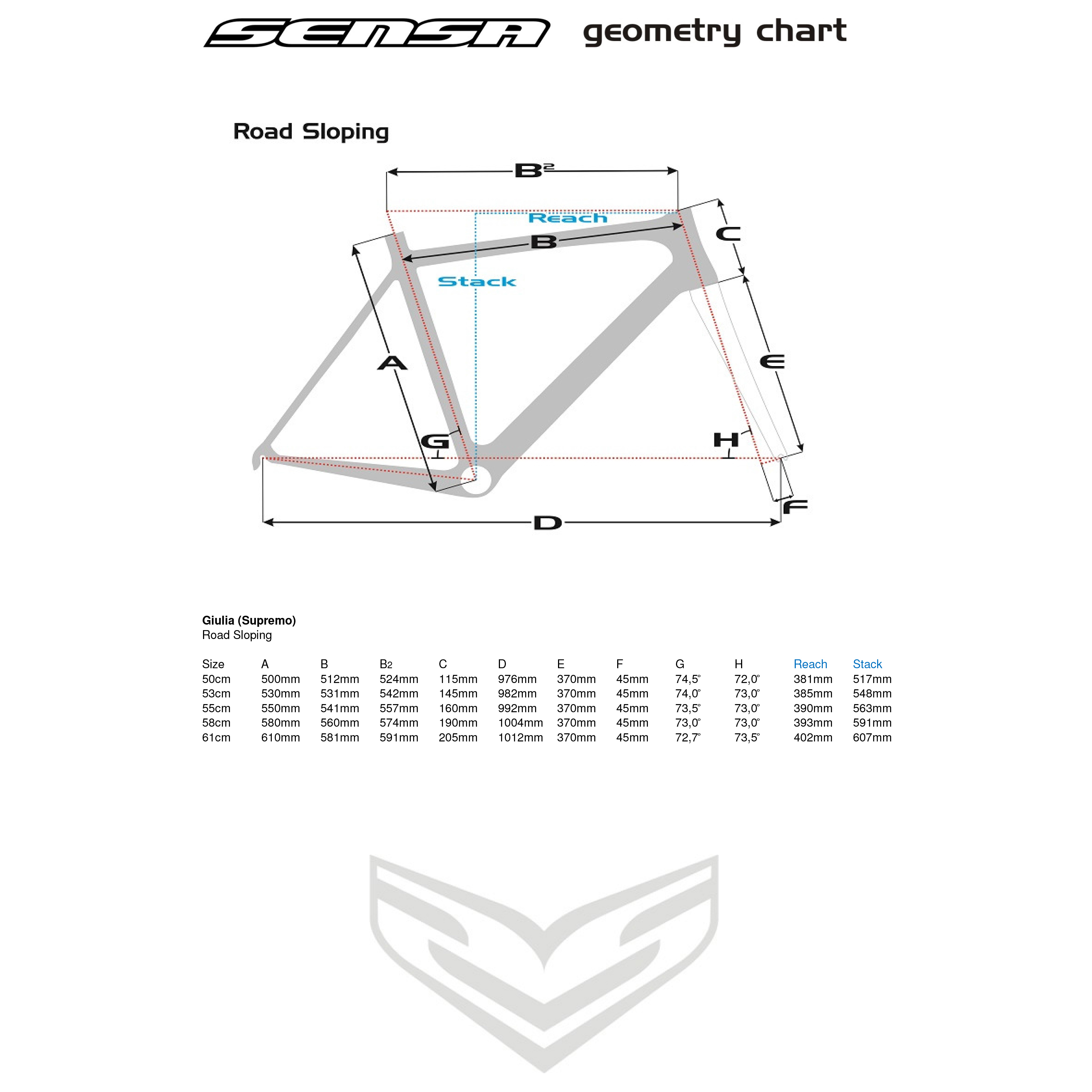

Ik denk dat je inderdaad met een serieuze "drop" rondrijdt.
Deed ik vroege ook maar na 2 nekhernia's en nog wat ongemakken toch maar overgstapt op een Roubaix :)
Als ik jou was ging ik voor de 61 cm slooping, als mensen met jouw lengte en BBL al niet op een 61 cm frame mag rondrijden wie dan wel :)
Het verschil in reach tussen een 58 en 61 cm is 9 mm, stuurpen van 11 ipv 12 cm.
Maar de stack is redelijk wat hoger zodat je of zonder spacers of meer rechtop kan rijden.
Geochart van de sensa site

Sloping.. het is sloping. Dat spreek je dus ook uit als 'slowping' en niet als 'sloeping'.
"In mathematics, the slope or gradient of a line is a number that describes both the direction and the steepness of the line."
Zullen we het nu echt nooit meer 'slooping' noemen?
