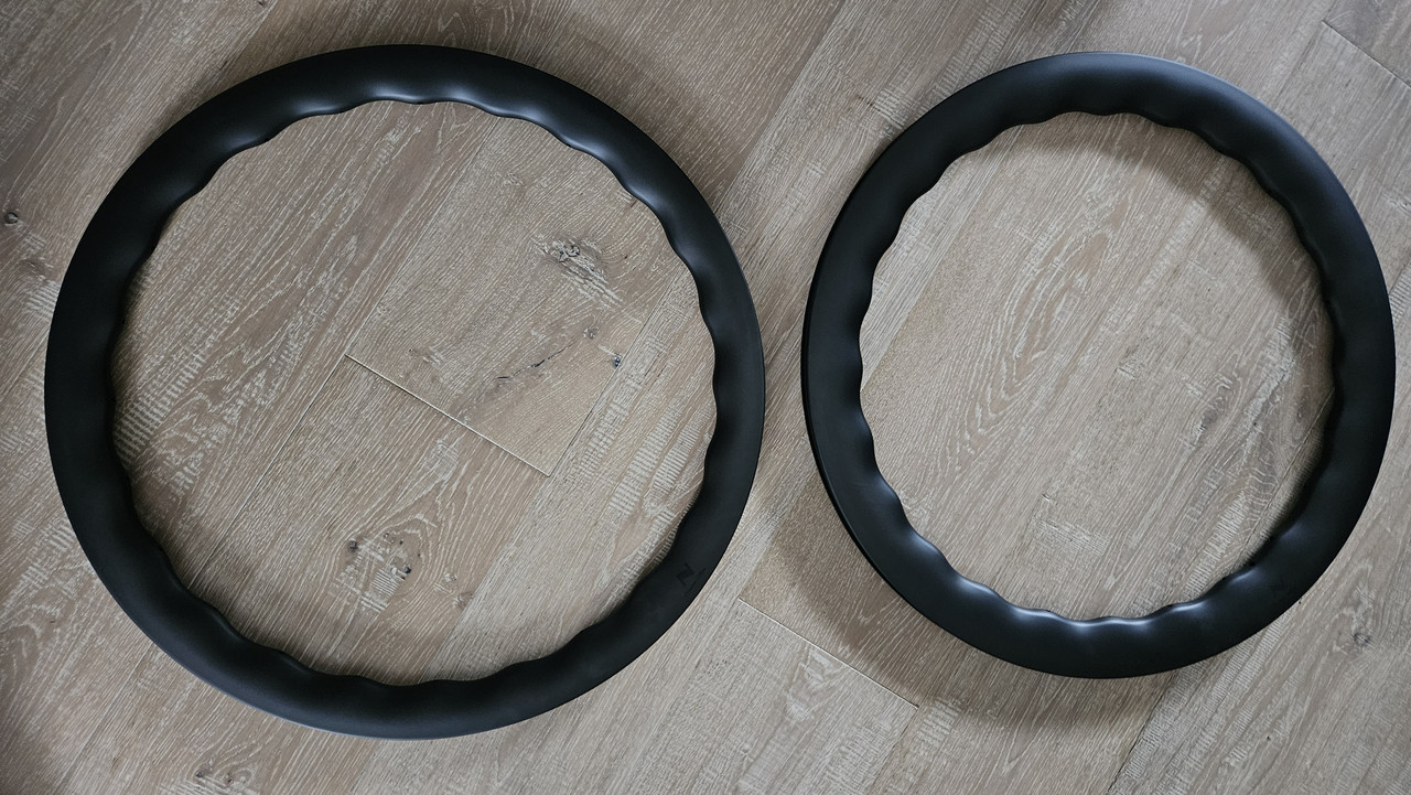

De velgen zijn binnen. Zien er echt heel strak uit.
Mijn wielbouwer was er ook van onder de indruk. Gewicht keurig zoals in de specs de 55/60 is 413gram (415 opgegeven)
De 45/50 is 361gram (360 opgegeven).
Ik heb ze direct bij nextie besteld inclusief de belastingen. De prijs per velg was 265 USD en 275 USD.
Totaal heb ik 553 euro betaald. Setje gaat 1310 gram wegen zonder tape en ventielen. Reken er dan nog 40 a 50 gram bij kom ik op 1350 a 1360.
Prima gewicht over een week of twee zijn ze gebouwd.
