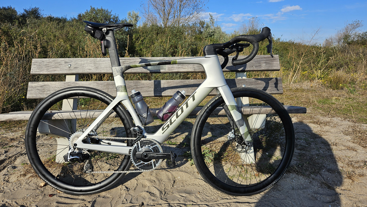

Zo de crank is binnen en de fiets is afgebouwd.
Gisteren eerste ritje gemaakt. Tov van mijn vorige foil is deze 1 maat groter en zit ik met het stuur 2cm hoger. Dat zit een stuk beter ben inmiddels ook 6 jaar ouder dan bij het kopen van de vorige.
Nieuwe red groep:
-Schakelen: Gaat sneller en stiller. Nog niet van shimano niveau, maar zeg dat shimano een 9 is, dan is deze groep een 8.5;
-Remmen: Dat is een groot verschil je hebt veel minder kracht nodig en de dosseerbaarheid is een stuk beter. Daar is een grote stap gemaakt. Ik heb achter de originele blokken meteen vervangen door de grijze galfer blokken om te kijken of daar verschil in zit. Versleten blokken en dan vervangen geeft vvaak geen juist beeld dan is al het nieuwe beter. De galfer blokken zijn 0.15cm dikker, dat is ff een probleem dat ze aanlopen als je ze net monteert, einde van de rit was het bijna weg. De galfer blokken zijn na het goed inremmen net nog ff beter te doseren. Aanrader dus en goedkoper 12 a 13 euro per set.
-Grepen: veel over te doen. Ik moet er nog even aan wennen, de oude waren aan de dikke kant, deze zijn dunner. Opzich voelt dat goed en de instelling is echt extreem groot qua bereik. Besteed hier tijd aan. Gewoon monteren en gaan rijden gaat voor 90% niet werken. Wat ik een nadeel vind is dat de reach van de grepen weer een mm of 5 langer is. Vervelend voor de langere persoon met lange benen. Wanneer gaat die fiets industrie nou eens echt nadenken voor de gemioddelde lengte (185) met wat langere benen....... Op het stuur zit ik nu perfect met een 11cm stuurpen.
Frame: mijn verwachting was een iets logger aanvoelde fiets omdat deze een maat groter is en ik wat hoger ben gegaan met mijn stuur. De uitkomst is een stabielere fiets die bijna net zo scherp is als de vorige. Ik had geen grote verbeteringen verwacht omdat de vorige foil al near perfect was.
Maar hij is net wat stijver en best fors comfortabeler met name aan de voorkant. Een klein nadeel van de vorieg foil/addict was de voorkant, die was marginaal minder stijf dan bv een S5 of SL8. Deze is minimaal op hetzelfde niveau, maar met meer comfort, heel knap. Het zijn geen lichtjaren uiteraard maar zeg van een 8 naar een 9. In het voorjaar volgt de back tot back test met een SL8 in maat XL. Zo op het eerste gezicht verwacht ik eigenlijk vrij weinig verschil in rijdgedrag. Mijn gevoel nu zegt dat de foil ietsje stabieler is aan de achterkant en de SL8 ietsje scherper.
Blij verrast iig met het rijgedrag.
Foto, niet zijn beste foto met mijn oude klimwielen. De nieuwe worden gemaakt nextie wave 45/50 voor en 55/60 achter.
Gewicht zoals verwacht 7.4 kilo, met het nieuwe setje mogelijk ietsje lichter, daar liggen galfer schijven voor klaar -50 gram en de 10/28 cassette -30gram. Daar gan wel wat zwaarder 30 en 32 mm banden omheen. Op deze set op de foto ligt 28mm.

- daniel1975
- Berichten: 43621
Strak hoor! Benieuwd naar totaal plaatje straks met de nieuwe wielen.
