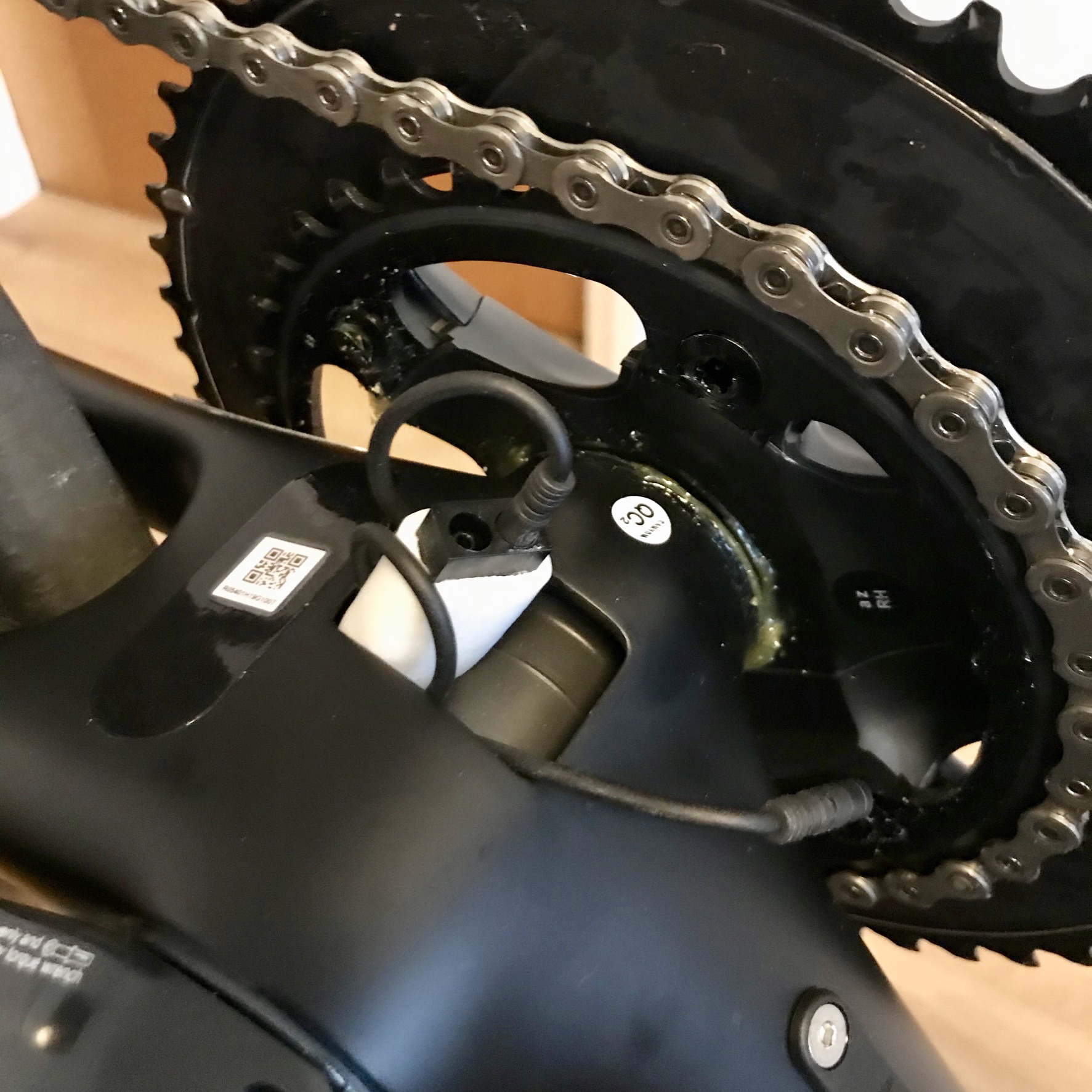

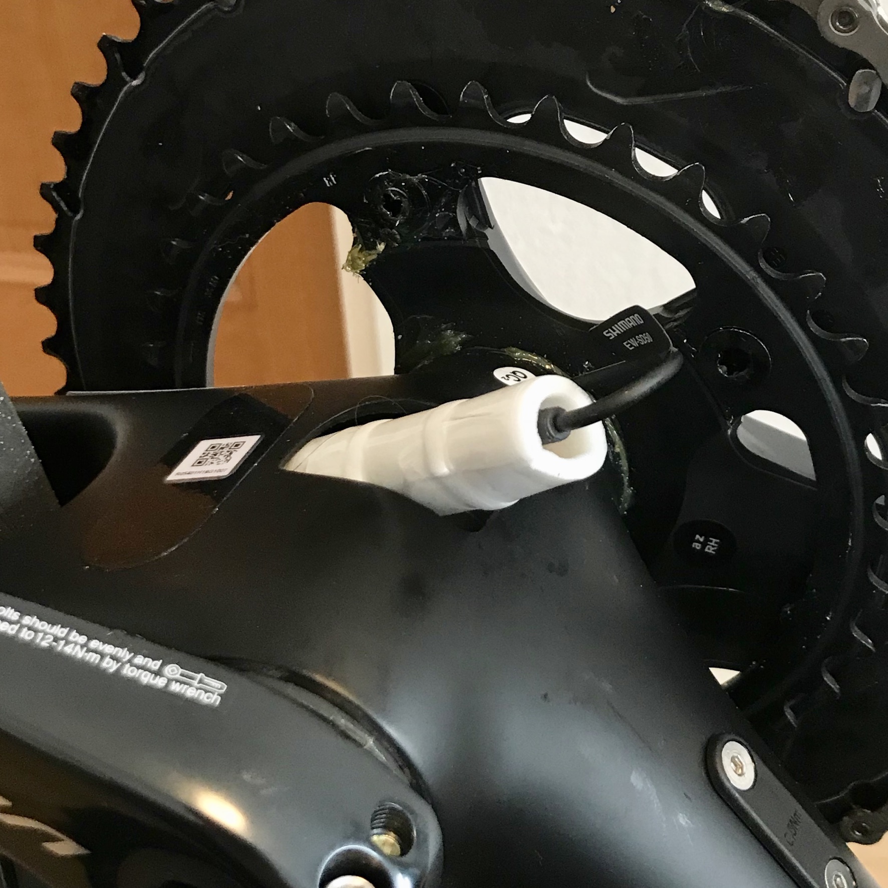

Heb hem zelf in het bottom bracket gestopt waar de andere junctionbox zit. Naast de EW-WU111 heb je ook nog een DI2 kabeltje nodig. Heb de interface ook in wat schuim ingepakt tegen rammel geluiden.
Paar detail foto’s:
