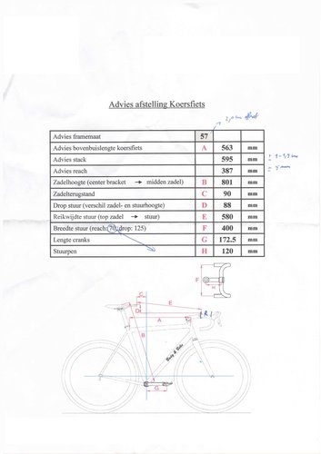

Aangezien ik de liefde voor de fiets terug gevonden heb ( dank u wel covid), sta ik op het punt om mijn fiets te vernieuwen. De oude is nog niet echt versleten maar ik zou graag wat bredere banden opleggen wat dan weer nieuwe velgen vereist (nu 13c), een kleiner verzet maar deze past niet meer op de cranks, en de nieuwe banden passen ook niet meer in het frame.
Ik ben er nu 30 en ben gestopt met fietsen op mijn 18 toen ik normaal naar de beloften categorie zou moeten gaan (juuj studentenleven :D )
Toch heb ik maar eens een framemaat advies bepaling laten doen, en dankzij mijn nogal aparte afmetingen 182cm lengte, 91cm binnenbeenlengte kom ik beter uit de "endurance fietsen" . Qua afmetingen komt een Caledonia maat 56 vrij goed uit met de afmetingen die hieronder zijn bijgevoegd. De Stack die de bikefitter meedeeld kan gemakkelijk gehaald worden met de spacers die bij deze caledonia geleverd worden.
Het enige wat ik niet kan terug vinden is of de zadelpen wel genoeg omhoog kan om aan de juiste zadelhoogte te komen.
Qua andere fietsen is de keuze eigenlijk vrij beperkt, de enige die ik nog kan vinden zijn de Orbea Orca OMR of een pinnarello prince (die moeilijk leverbaar zijn).
Ik had eerste een Canyon ultimate op het oog, maar ik val er precies tussen de M en L in.
Graag had ik ook wel ultegra DI2 op de fiets gehad.
De Caledonia 5 spreekt met trouwens wel aan, mede door dat je er vrij brede banden kan gebruiken.
Heeft er iemand trouwens nog een alternatief?
En zou de Caledonia 5 (maat 56) lukken met de zadelhoogte?

Ik moest het opzoeken, blijkbaar is dit een Cervelo.
De zadel hoogte kun je makkelijk aanpassen met een langere zadelpen.

Kennelijk wordt een stuurpen van 120 mm aangeraden. Dat betekent dat je waarschijnlijk ook op een hogere en langere maat met 110 mm stuurpen past. Dan ben je meteen van je zadelhoogte- en spacertorenprobleem af.
Ter overweging: met lange benen kun je ook voor een koers-/ racegeometrie kiezen met enkele cms spacers. Dat fietst voor jouw beoogde gebruik waarschijnlijk prettiger dan een relatief lui reagerende endurancefiets. Laat dan je drop bepalen welke maat past met 2 a 3 cm spacers en kies een iets kortere stuurpen.
Suggestie: Scott Addict RC 15 maat L/56.

BMC roadmachine in 56 is ook een mogelijk alternatief. Ik vind je afstelling eigenlijk nog net geen endurance geometrie. Je zit nog redelijk lang.
Bij deze lengte is is het altijd lastig. Liefst zou je er nog een maat tussen hebben. De maten zijn bijna gelijk aan die van mij (ben 1.84). Ik zit +- 80.6cm en rijdt het liefst 570 stack en 390 reach. Een 56 is wel echt een race keuze. Je bent met 30 echter nog jong genoeg. En ik denk dat je de 56 wel aan kan. Ik kan eigenlijk niet geloven dat de zadelpen niet lang genoeg zou zijn. Is mij met een hogere zit niet gebeurd. Al zat ik op een ridley noah met een bepaald zadel precies aan de minimale insert diepte van de pen. Als vroegere wedstrijdrenner denk ik dat je de 58 dan ook te lui vindt zitten. Op de 58 zit je zeker een cm te hoog.
een caledonia in 56 is in mijn ogen prima keuze en een betere keuze dan de 58.
580mm stack dus + 1.5cm spacer nodig is acceptabel in mijn ogen. Later wil je misschien juist weer lager zitten.
387mm reach klopt heel goed. Maar standaard reach van het stuur op de cervelo is echter 80 de drop is maar 120. Dus ook hier kan moet je al 11cm stuurpen overwegen. Al is die ene cm reach niet per se onoverkomelijk. En over die halve cm drop moet je maar niet nadenken.
op de 58 kan het natuurlijk ook, maar heb je dus minder drop.
605mm stack is echter zeker 1 cm te hoog. Hiermee kan je dus niet lager en hoger hoeft waarschijnlijk niet.
396 reach maar dan gebruik je dus een 10cm stuurpen.

thestudent schreef: 23 nov 2021 12:02 BMC roadmachine in 56 is ook een mogelijk alternatief. Ik vind je afstelling eigenlijk nog net geen endurance geometrie. Je zit nog redelijk lang.
Bedankt voor het antwoord en de vergelijkingen.
Dit weekend heb ik net kunnen meedoen aan een cervelo test event.
Ik kreeg de normale caledonia in maat 56 voor een ritje van 37km.
Deze had een vrij hoge headset top cap + zeker nog 4cm spacers. De stuurpen was vermoedelijk 90 of 100mm. Het stuur voelde zeker te dicht en te hoog aan.
Vorige week kwam de canyon endurace trouwens ook online, ik had deze al gereserveerd, maar ik wou het test event afwachten om te beslissen. De stack van de endurace is 24mm hoger of die van de caledonia 5, maar volgens de bikefitter en met de vergelijking van mijn huidige fiets (waar ik me zeer goed op voel, stack 596mm, +-28mm spacer met headsetcap) zou de endurace heel goed bij me passen en misschien nog 1 spacer op de headset nodig hebben.
De Caledonia was zeer leuk om mee te rijden, maar in vergelijking met de endurace zeker niet €1800 leuker om met te rijden, ik verlies wel de ingewerkte kabels aan het stuur maar dat is het me ook niet waard. De nieuwe dt swiss ERC wielen op de canyon lijken mij ook beter dan reserve wielen op de cervelo. Je krijgt ook DT240 naven in plaatsen van DT370. De power meter is ook nog eens inbegrepen bij de canyon,deze zou ik totaal niet apart gekocht hebben, maar het is wel leuk dat deze erbij zit.
Ik was trouwens ook van plan om te wachten op de nieuwe Ultegra di2, maar na de testrit vond ik de shifters niet zo goed, zeker in het begin van de rit. Ik had het uiteindelijk wel door hoe ik best mijn vingers kon houden maar vond het toch niet zo handig. Het systeem van sram werkt zeker meer foolproof en ik vond het trager schakelen best meevallen en eigenlijk niet merkbaar. Ik kom trouwens van Campagnolo af en daar is het eigenlijk ook één hendel voor één schakelbeweging.
Dus conclusie, Ik zou mij een caledonia 5 gekocht hebben moest de endurace niet zoveel goedkoper zijn. :D
