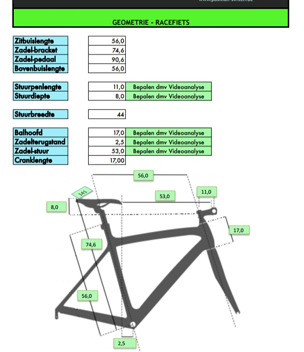

In bijlage de geometrié van mijn fietsmeting. Als ik deze zo bekijk heb ik de indruk dat ik mijn eigen bbl verkeerd gemeten heb waardoor ik dus langere benen heb dan gedacht.
Volgens deze afstelling zit ik op mijn huidige fiets te gestrekt wat ik ook voel bij langere ritten en wat ik zal oplossen door een kortere stuurpen te plaatsen.
Ik denk dat als ik een 54 ga nemen ik eerder naar een stuurpen van 12 of 13 cm moet gaan?

Wie heeft die meting uitgevoerd? Wat heeft 'ie precies gedaan?

De fietsmeting werd door position-switch uitgevoerd dmv een videoanalyse.
De fm laat mij met beide maten testrijden dus ik kan wel nog uitgebreid testen wat voor mij het beste voelt.
