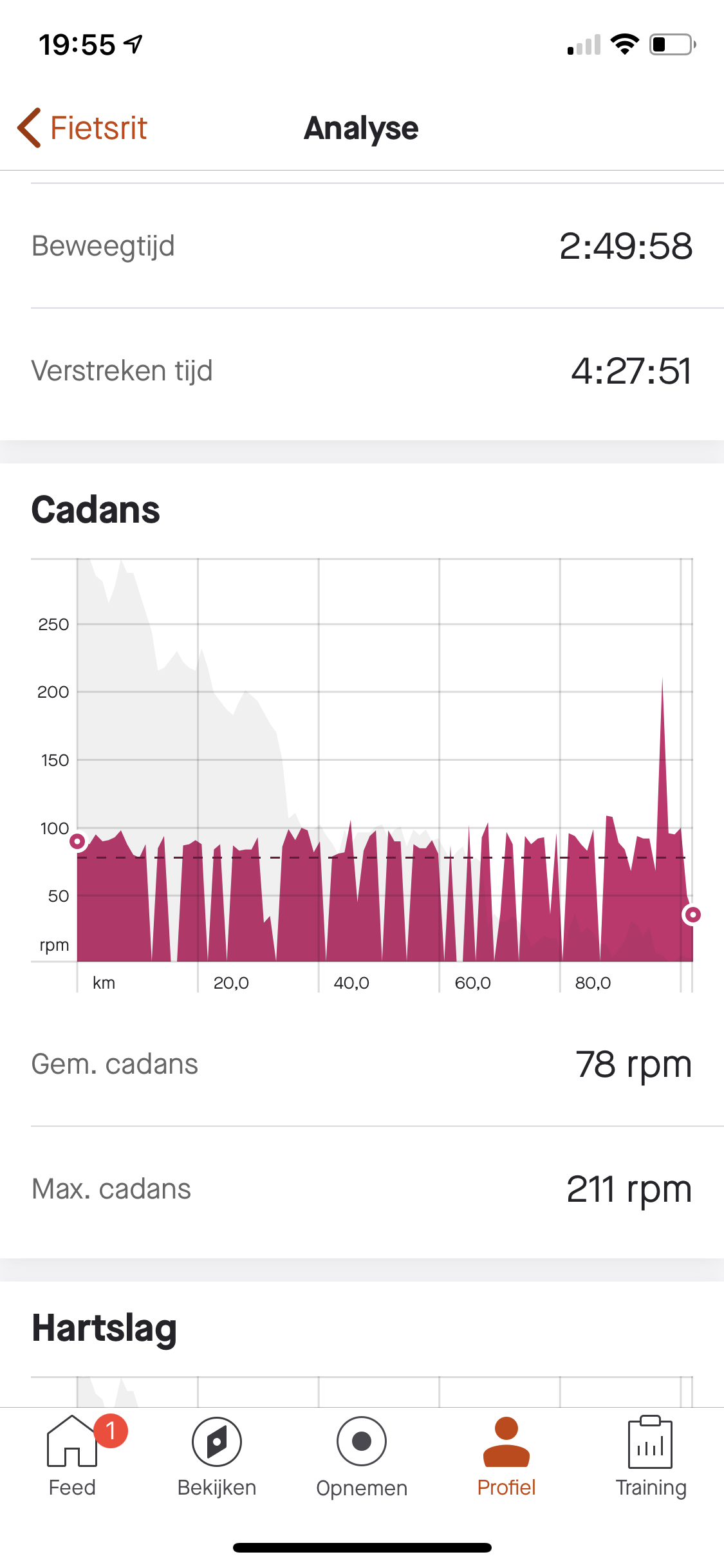

Hallo,
Ik maak gebruik van een cadanssensor van Garmin. Nu meet deze volgens mij niet mijn juiste cadans.
Vandaag een koers gereden + 70 km heen en terug.
Ik kom uit op een gemiddelde cadans van 78. Ik weet vrijwel zeker dat dit hoger moet liggen! Zie ook afbeelding.
Het lijkt alsof de verbinding af en toe weg valt. Je houdt natuurlijk wel een de benen stil. Maar niet voor 2-3 KM.
Iemand een idee?

Max cadans van 211 lijkt me ook wat hoog. Dan trap je je benen los van je romp!
Ligt ook aan het parcours. Op basis van de grafiek lijkt het een parcours met erg veel keren en draaien. Maar ik weet niet of dit ook zo was.

Batterij al eens vervangen?

Parcours is zonder veel draaien en keren. Snelle baan. Dit is een totale rit van 110 km. Maar het lijkt nu net of ik mijn benen soms 2-3 km stil houd.
211 klopt inderdaad niet. Soms zit dat er ook tussen.

Heb je de data ook in detail bekeken in garmin connect bijvoorbeeld?
Ik kan 2 dingen bedenken.., namelijk de batterij die bijna leeg is en daarmee soms het signaal niet goed meer meegeeft.
Of dat de representatie van Strava je op het verkeerde been zet..., Dat als jij je benen stil houdt, de grafiek naar 0 gaat, en daarna weer naar 80 a 85 moet.,. maar omdat 110km op zo'n kleine breedte getekend moet worden, je een enorm gat ziet ontstaan in de grafiek die er in werkelijkheid niet is geweest. Dus check je data in garmin connect in detail.
Overigens, mijn eigen ervaring is dat als ik cadans tussen de 95 en 100 trap, het gemiddelde bij thuiskomst ergens rond de 88 ligt.., Dat is de impact van alle bochtjes, kruispunten, anticiperen op overig verkeer.
Dus gemiddeld 78 bij jou, kan best kloppen als je zelf op je klokje tijdens het fietsen vaak zo om en nabij de 85 ziet staan. Uiteraard ligt het dichter bij elkaar als je een groter deel van de tijd aan het trappen bent.

Je kunt bij Garmin kiezen of die nulmetingen moet meenemen in het gemiddelde.
https://support.garmin.com/en-US/?faq=g ... wvWWSGx8q5
https://www8.garmin.com/manuals/webhelp ... FDEB1.html
Bij m'n Edge 830 zit het onder de instellingen -> systeem -> gegevensopslag -> cadans middelen.
