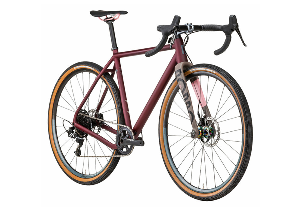

Mooier dan de carbon variant. Spatbordjes zijn op zich ook netjes maar liggen bovenop de band, weinig ruimte voor wat modder/zand. Zal snel aanlopen.

die spatborden kun je er natuurlijk af halen ;).
Lijkt erop - voor mij - dat ze met de spatborden toch inzetten op de woon-werk fietser. Gravel fiets, comfort, dikkere banden, dus lekker met de mode mee. Maar dan ff een gewoon stuur en spatbordjes erbij. "slecht weer" fiets wordt toch vaak gevraagd of iemand dan beter een oude gewone racer, een crosser of een gravel fiets moet kopen. Dan kan dit best, want die mensen zitten veel op de gewone weg, dus ook met slecht weer weinig modder.

Douglas schreef: 13 mei 2018 06:11 Mooier dan de carbon variant. Spatbordjes zijn op zich ook netjes maar liggen bovenop de band, weinig ruimte voor wat modder/zand. Zal snel aanlopen.
Hopelijk doen ze nog iets aan de lelijke zadelpenklem (de klem van de Ultimate AL en CF SL zou al veel mooier zijn) en voorzien ze nokken voor een 3de bidonhouder onder de onderbuis.
