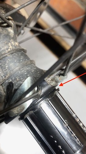

Ik zit met de volgende vraag. Ik heb een DT swiss 240 body die ik een beetje wou smeren wegens nogal luid. Nu heb ik de body er eenvoudig afgehaald en alles mooi gesmeerd maar als ik terug in elkaar wil steken merk ik dat de body niet strak aansluit tegen de naaf. Zie foto voor detail. Ik kan er als het ware tussen kijken. Eigenaardig aangezien ik netjes alles heb gedemonteerd zonder schade of verlies.
Nu vraag ik mij af, was dit zo en is dit normaal of is er toch iets fout. Bij het verwijderen van de body heb ik er niet op gelet dus ik weet niet meer wat correct is.
Graag uw mening, of mocht er iemand zijn met dezelfde body kan die even bevestigen of dit zo moet?
Alvast bedankt

Ik weet niets van DT swiss body's maar weet wel dat er tussen de body en de naaf altijd een rubber ring met een inkeping zit en als deze verkeerd om is gemonteerd krijg je m.i. dit.

Dan zou hij ook stroef moeten gaan lopen als je de body richting naafmidden duwt en dan gaat draaien.
Heb je de veertjes allemaal de goede kant op gemonteerd?

Waarschijnlijk is die spleet minder groot of 'weg' (enige ruimte moet er zijn) wanneer je het wiel vastzet in de fiets.

Dar hoort een ring te zitten die je er op twee manieren op kunt drukken: goed en fout. Kan ook zijn dat je de body nog iets verder moet aandrukken als het niet de ring is. Ik zou gewoon even helemaal opnieuw beginnen en alles weer even demonteren

Lijkt me zeer onwaarschijnlijk dat betrokkene die ring heeft weggehaald. De eindbus moet waarschijnlijk iets aangedrukt worden. Ik heb net even een nieuwe DT Swiss naaf bekeken en die spleet hoort er gewoon te zitten. Niks aan de hand dus.
