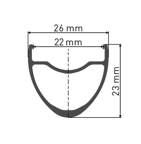

abdr
Berichten: 822
abdr 28 aug 2021 23:33
Dit is geen tubeless compatibel velgprofiel. Je mist de twee "shelfs" die de band op zijn plaats houden na het ploppen. Met dit profiel blijft de band niet op zijn plaats zitten als hij druk verliest, en kan je hem dus niet repareren zonder compressor of drukvat.
DT Swiss R500 db velg met twee horizontale "shelfs" waar de hieldraad op rust, zelfs zonder druk
