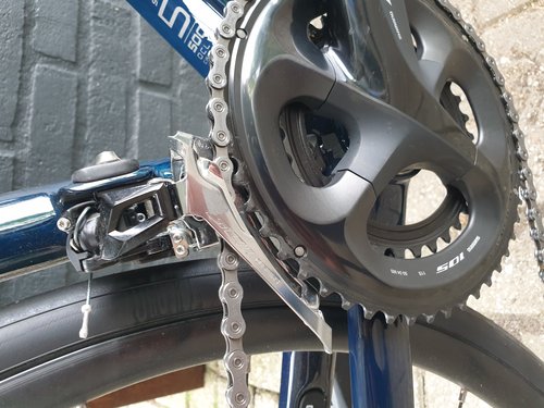

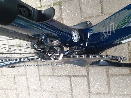

Volgens mij staat de voorderailleur gewoon parallel met t kettingblad:
Berichten: 6686
Gebruikersavatar Orlok 19 jun 2021 17:56
Vlgns mij staat de derailleur teveel naar buiten (ong. 5 mm), dus niet parallel aan het buitenblad.!!
Jouw fietsenmaker moet m.i. nog véél bijleren.!

Ik vind het moeilijk te zien (ondanks de scherpe foto's :-) )
Vooralsnog hoop ik/ga ik er vanuit dat je de derrie hebt ingesteld conform de manual en gecontroleerd met bijv. een lineaal.
Zo niet ... dealermanual alsnog downloaden en lezen/toepassen.

Orlok schreef: 19 jun 2021 17:56 Vlgns mij staat de derailleur teveel naar buiten (ong. 5 mm), dus niet parallel aan het buitenblad.!!
Hmmm, dat is een trieste constatering...ik heb deze fiets bij de betreffende FM gekocht. Deze is dus gewoon niet goed afgesteld toen ik m op kon halen. Ik denk dat ik maar een andere FM zoek.

Trouwens, bedoelen jullie met parallel dat de buitenkant (rechterkant vanaf achteren gezien) van de voorderailler recht boven t buitenblad moet staan? Want dat is inderdaad niet t geval, zit zo n halve cm tussen.

Ik denk dat t uiteindelijk gelukt is. Heeft even tijd gekost, maar t geeft iig voldoening. Volgens mij kan ik nu alles schakelen zonder dat de ketting tegen de voorderailleur komt. Probleem was dus toch dat voorderailleur niet parallel aan kettingblad stond. Ik kan niet begrijpen dat een fiets zo afgeleverd wordt met de opmerking dat deze perfect afgesteld is, maar goed...
