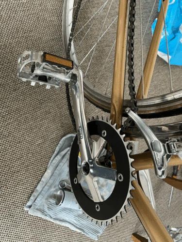

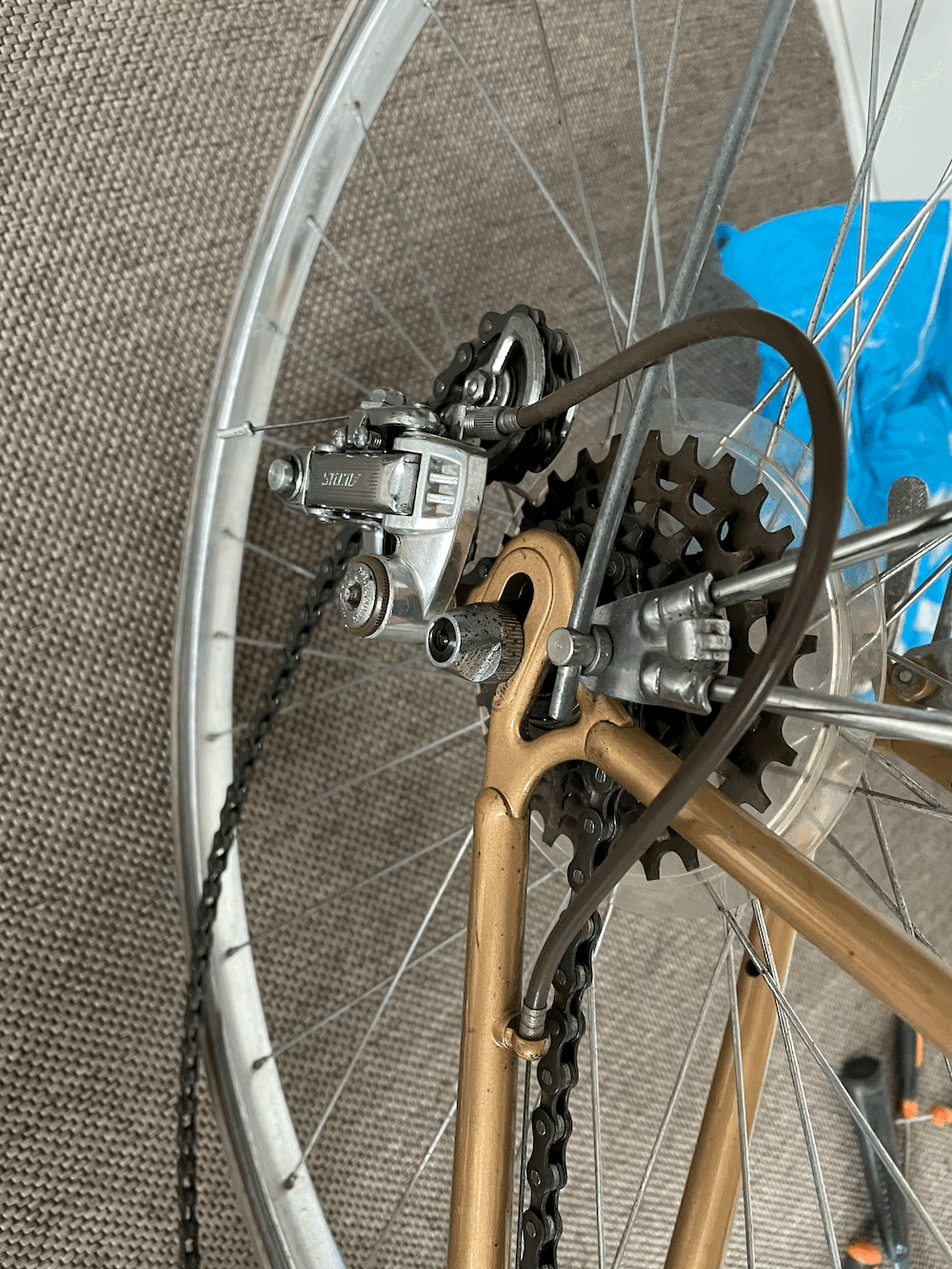

Hallo,
Ik ben sinds kort begonnen met het knutselen aan mijn eigen fiets en loop tegen wat probleempjes aan. Mijn vorige crankstel was aan vervanging toe dus ik heb er deze sturmey archer op gezet. Helaas past de ketting hier niet op. Ik weet dat er verschillende breedte maten voor kettingen zijn voor de achter naaf maar zijn er ook verschillen in lengte van de "slotjes". Nogmaals ik ben een beginnend klusser dus het kan zijn dat ik logische dingen over het hoofd zie!

Ik zie een naaf voor een schroefpignon. Daarop zal een gewone smalle derailleurketting passen. Lengte verschillen? Alle kettingen zijn 1/2 inch tussen de pinnetjes. Is de ketting nieuw of tientallen jaren oud...?

Je crankstel is voor single speed, dus de tanden (1/8" of 3.18mm) zijn dikker dan die van een multispeed (=met derailleur) 3/32" of 2.3mm
https://www.sturmey-archer.com/files/ca ... %20FCT.pdf
ga je nu een ketting nemen die voor single speed is gemaakt (1/8") dan gaat die waarschijnlijk niet tussen je achterste tandwielen passen, plus dat die niet ontworpen zijn om schuin te liggen.
https://www.statecyclist.com/bike-chain-size-chart/

Zeer goed advies van @spdfrk! Dus ander crankstel/kettingblad kopen lijkt de enige oplossing.

De FCS types van ST zouden wel lukken, die hebben nl 3/32 tanden.
https://www.sturmey-archer.com/files/ca ... %20FCS.pdf

Bedoel je dat deze crankset wel past met de huidige ketting ?
Ik heb er zelf net deze op gezet, en die past dus niet:
https://www.bol.com/nl/p/sturmey-archer ... oductImage

Nee, de lengte van een schakel is gewoon 1/2 inch.
(Shimano heeft ooit een ketting met 10mm schakeltjes gemaakt, maar die kom je nooit meer tegen)

Hoe meet je de lengte van een schakeltje precies?
Dit is mijn ketting. Is het van het middel punt van de schakel tot het volgende middelpunt?
