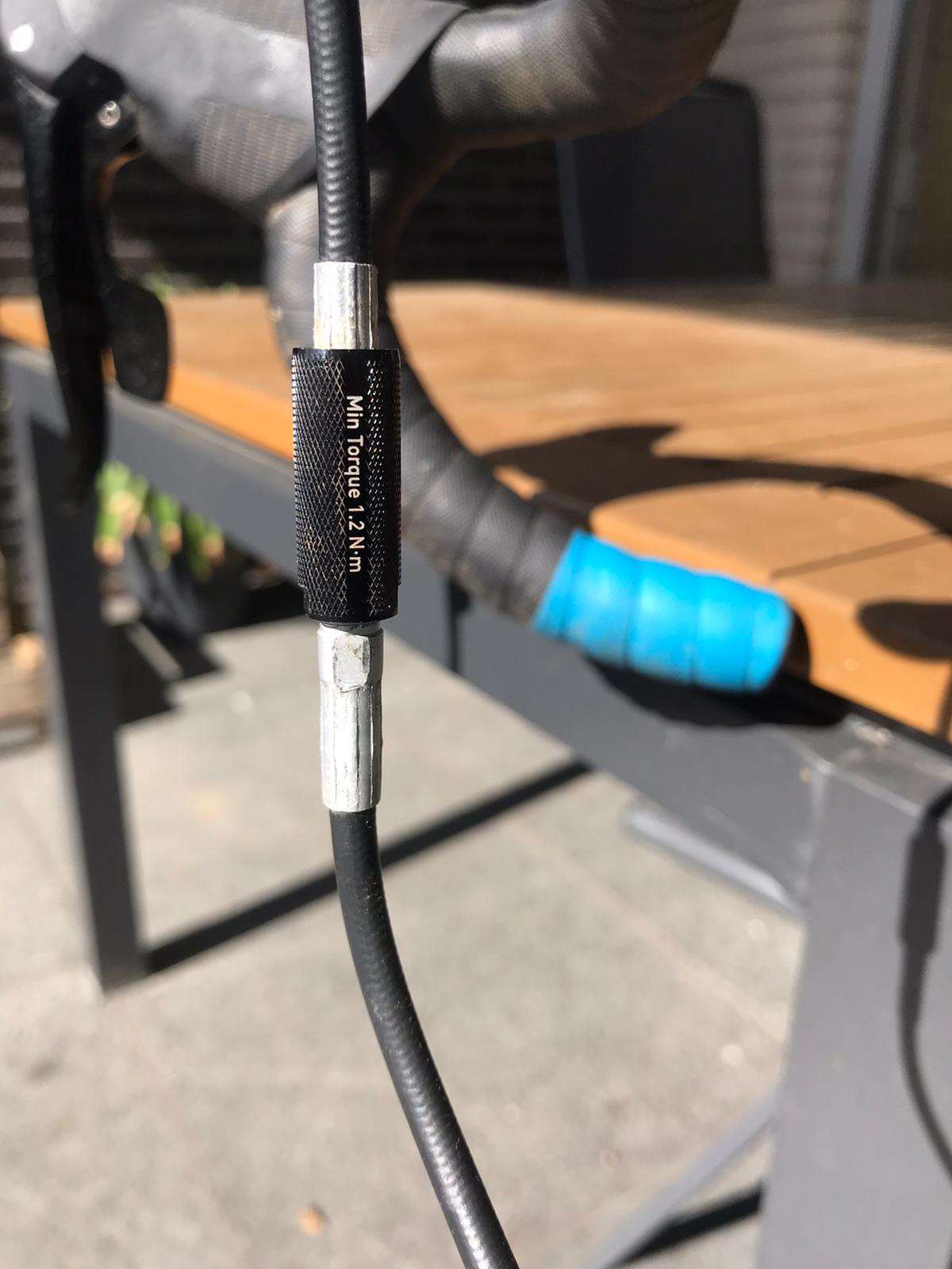

Hallo
Kan ik de koppeling van een olie remleiding los koppelen?
Of anders waar dient deze koppeling voor?

leon1 19 mar 2021 14:45
Dit is inderdaad een koppeling om de leidingen los te koppelen (lijkt wel van een Reverb - verstelbare zadelpen van RockShox).

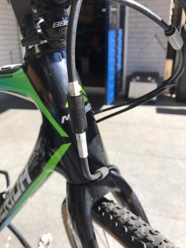

Let op dat je mogelijk moet ontluchten als je het losmaakt en er remvloeistof uit loopt. Even uit nieuwsgierigheid: verder op zie ik nog zo'n ding zitten? En is dit de leiding naar de voorrem?
Het lijkt er in ieder geval op dat iemand van stukjes leiding 1 leiding heeft gemaakt.....

Jeefp

Jeefp 19 mar 2021 18:16
Zaten standaard op de fiets. Moeten toch ergens voor dienen?

Gebruikersavatar TL@ 19 mar 2021 18:23
Maakt het makkelijker voor de fabrikant om de fiets in elkaar te steken aan de 'lopende band'
Ik had die dingen ook op mijn Giant, zijn er onmiddellijk af gegaan (nieuwe leiding geplaatst)

Woefdram 19 mar 2021 18:24
Is al eens eerder aangehaald, als onderdelen elders in elkaar gezet worden dan is dit wel handig bij eind-assemblage.

Gebruikersavatar Lcsmet 19 mar 2021 19:19
TL@ schreef: 19 mar 2021 18:23 Maakt het makkelijker voor de fabrikant om de fiets in elkaar te steken aan de 'lopende band'
Indrfaa, de sturen worden op een aparte lijn samengesteld en dan in hun geheel op de fiets gemonteerd.
Daarom ook dat de kabelloop/lengte op bijna alle af-fabriek fietsen, om het beleefd te schrijven, niet erg netjes is.
Is altijd het eerste wat ik doe, kabels vervangen en kabelloop fatsoeneren.
