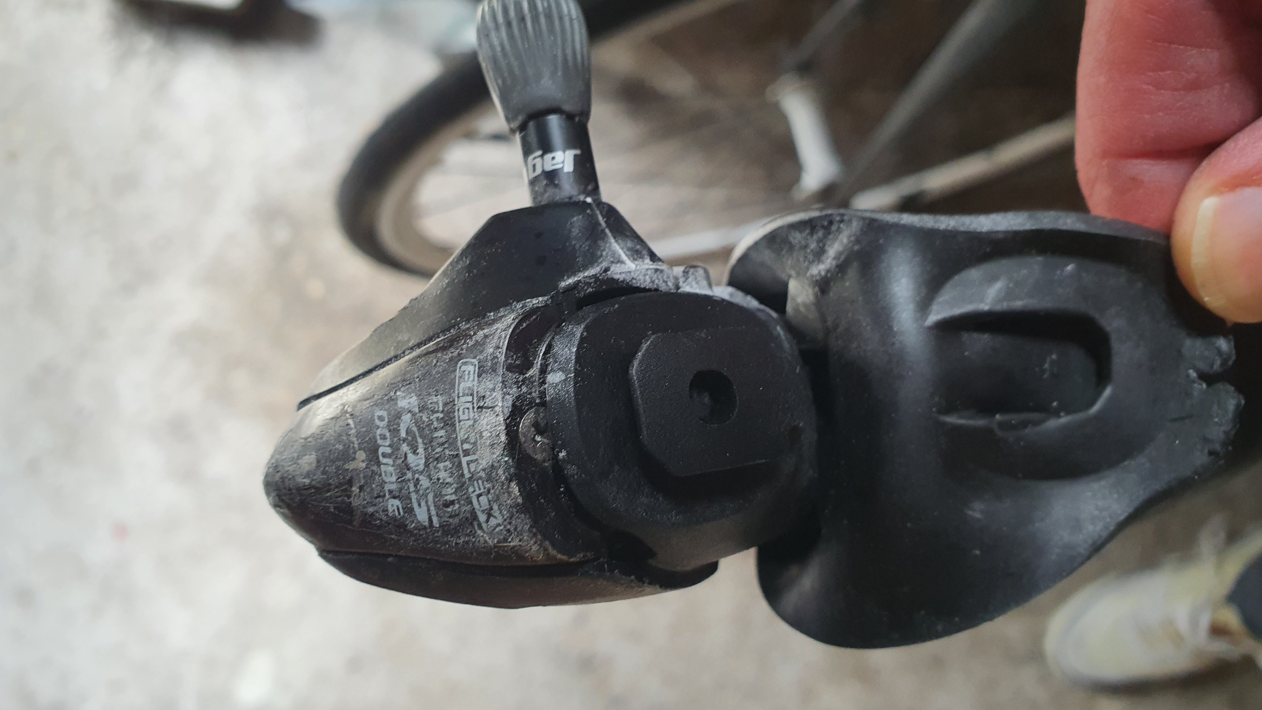

Hallo,
Ik heb een leuke fiets gekocht voor mijn dochter. Nu wil ik de remgrepen vervangen want die plakken nogal. Nieuwe heb ik al in huis. Maar nu moet ik eerst een kabel losmaken en ik weet niet hoe dat moet....zie de foto. Wie kan helpen?
Thanks.
Deleted_User
Berichten: 3564
Deleted_User 23 okt 2020 16:10
Dan moet de hele kabel vanaf de rem eruit. Maar het lijkt er op alsof er geen stuurlint op het stuur zit. In dat geval zou ik de shifters losdraaien van van het stuur schuiven en dan vanaf de achterkant de hood erop schuiven.

De kabel op de foto is de derailleurkabel, dwz de kabel die het schakelen mogelijk maakt. De kabel haal je los aan het andere uiteinde, bij je derailleur dus. Zorg er eerst voor dat alle spanning van de kabel is, voor je 'm loshaalt. Dat doe je door de voorderailleur (linker shifter op het stuur) naar het kleinste kettingblad te schakelen en de achterderailleur (rechter shifter op het stuur) naar het kleinste kransje te schakelen. Wanneer je hierna de kabels weer vastzet, dien je ze wel weer op de juiste spanning af te stellen, anders schakelt het ruk.
PS: Als het puur om het verwisselen van de hoods gaat en er inderdaad geen stuurlint op het stuur zit, is wat @afrit13 voorstelt misschien een beter idee. Onder de bovenkant van de hood zit een boutje waarmee je klem van de shifter aan het stuur loshaalt. Dit boutje hoef je waarschijnlijk niet helemaal los te draaien, maar wel los genoeg zodat je de shifter langs de beugels van je stuur kunt duwen. Hiervoor dien je je remkabels los te halen, dat doe je bij de remhoeven. Vervolgens kun je de hoods vanaf de achterkant van de shifter verwisselen.

Hoi, ik heb nog even 2 foto's bijgevoegd. Zit wel stuurlint op, maar gaat het alsnog niet lukken volgens jouw methode. En welk boutje bedoel je?

Als je het stuurlint heel wilt houden dan zul je de binnenkabel bij de derailleur los moeten maken en deze door de buitenkabel moeten trekken.
Meestal zit er een verdikking ter hoogte van de plek waar de binnenkabel in de derailleur is geklemd waardoor je die niet makkelijk door de buitenkabel kunt trekken.
Binnenkabel kost een paar Euro dus ik zou gewoon even bij de FM een nieuw binnenkabeltje halen.

Dank. Maar hoe krijg ik de kabel dan los van de shifter zelf?

Hjdijk schreef: 24 okt 2020 14:20 Dank. Maar hoe krijg ik de kabel dan los van de shifter zelf?
los maken bij de rem, het loden bolletje iets uit de shifter trekken en dan het bolletje eraf knippen en dan de kabel eruit. Nieuwe kabel erin.

Hjdijk schreef: 24 okt 2020 13:26 En welk boutje bedoel je?
Pardon, bij jouw type shifters zit 'ie ergens anders. Aan de buitenkant van de shifters zit een klein inhammetje in het plastic, op de rand met de hoods. Als je hier langs een 5 mm inbussleutel in de richting van het stuur steekt, kun je de klem losdraaien waarmee je shifter aan het stuur vast zit.
