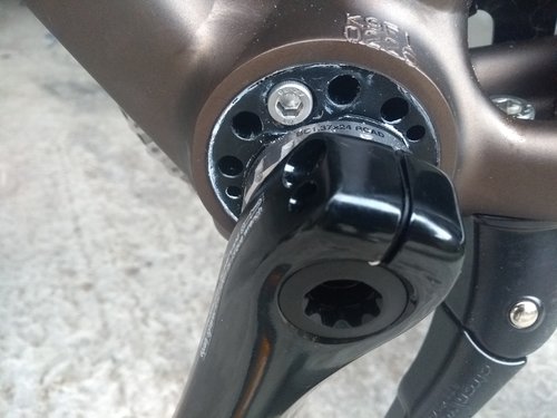

Ik heb een Koga F3 3.0 met excentrische trapas.
Nu is dat ding (de trapas dus) niet los te krijgen.
Heb de schroef (zie foto) er al helemaal uitgedraaid maar alles blijft muurvast.
Het lijkt mij iets met een soort van spie te zijn en heb er al met een hamer (op een deels uitgedraaid schroef) zachtjes op getikt, zonder succes.
Iemand hier ervaring mee of tips?
Tnx

Hey.. dank voor de reacties ... Maar het gaat niet om de cranks... Op de foto is alles terug gemonteerd maar het gaat echt wel om het excentrische gedeelte .... Heb geprobeerd om dit los te krijgen met gedemonteerde bracket cups ...

Dank keezx voor het filmpje, maar dat had ik ook al gezien ... het is een ander systeem ... Het geheel blijft muurvast zitten na volledig verwijderen van de schroef ... Het lijkt een spie die er uit geklopt moet worden maar wil ook niks beschadigen natuurlijk ...

Ah ik heb dit systeem ook gehad op een cannondale badboy, het was niet zo n succes omdat de hoek van je zadel naar trap as veranderd, tich heb ik het wel 8 jaar uitgehouden.

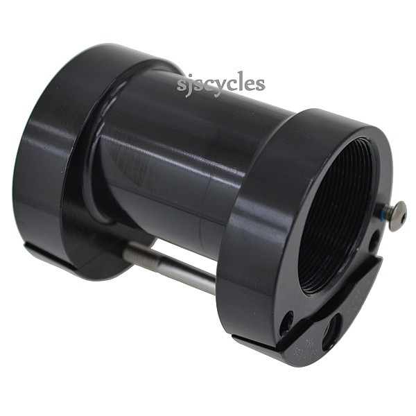

Je vraag, het in niet zo duidelijk van de foto welk type je juist hebt. Het lijkt mij de sjs cycles achtige zoals ook op cannondale.
de spie zit aan twee zijde. De bout draai je er volledig uit. Door dat gat steek je een lange schroevendraaier of dunne pons. Zodat je de overgestelde spie raakt. Een beetje schuin houden, je mag niet de draad beschadigen. En een tik met een kunststofhammer, je hebt geen tikje nodig maar een tik het kan best vast zitten.
Dit doe je voor beide zijdes. En je kan je eccentic bb stellen.
Voor montage klein beetje vet op de spie en weer vast draaien.
Doe jezelf een plezier en leer jezelf om ook eens het bb en trapas en lager te verwijderen. Ik deed dat 2a3x per jaar. Schoonmaken invetten(niet te veel) monteren. Het voorkomt kraken, beschadigingen van zand tussen frame en bb, het sjs type beschadigd je frame na een tijd de radius van de spie is klein
En als je het echt goed wil doen koop je de bushnell eccentic bb 100,- zit ook misschien op de duurdere koga fietsen.
Je hoeft geen spie eruit te kloppen. Hij klemt op een grotere radius. Is eenvoudiger in gebruik. Is beter

Onder Sjs achtige met spie
Boven Bushnell achtige ook met spie maar een beetje anders
