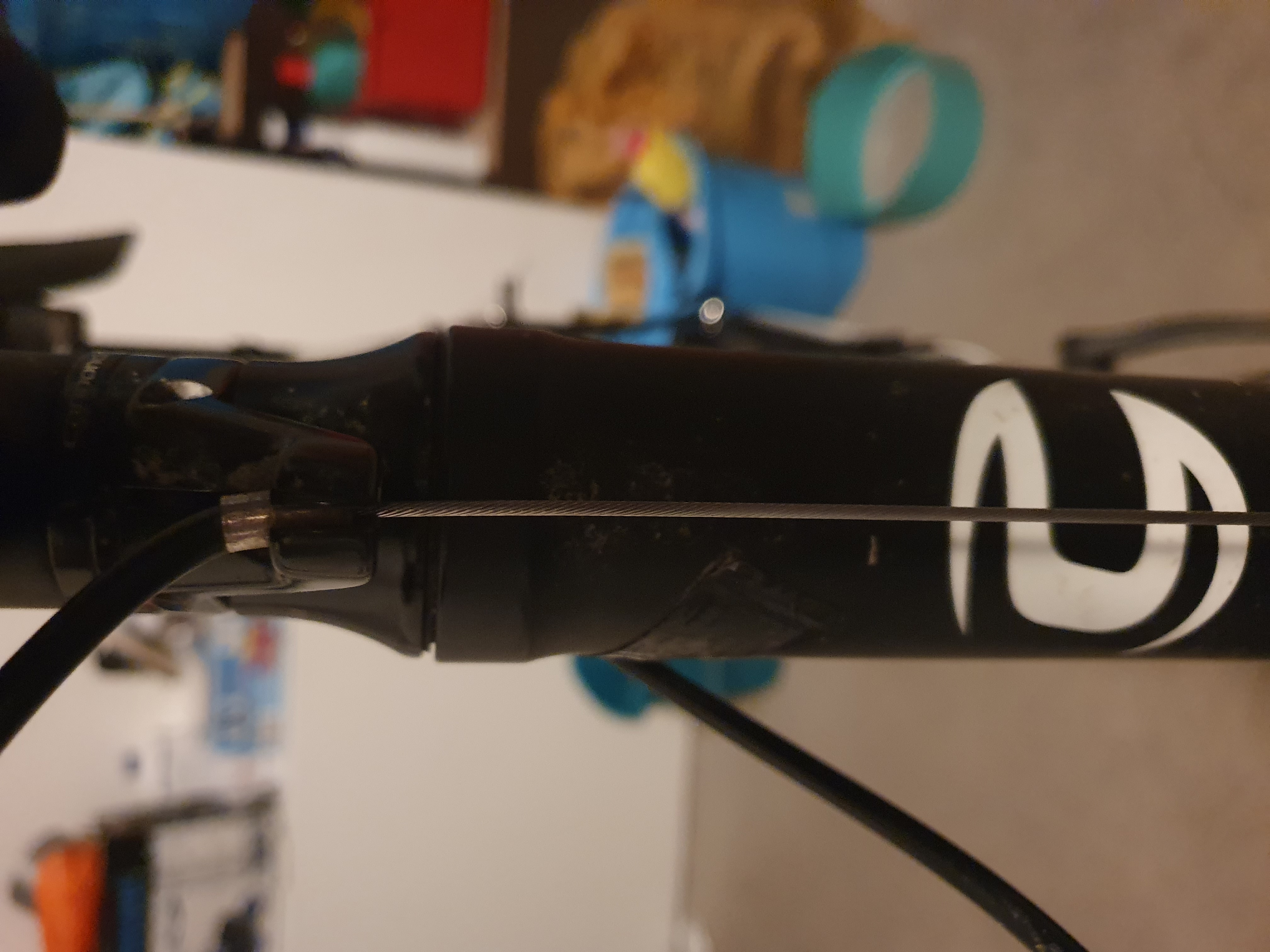

jbams schreef: 26 nov 2021 19:59 Dit systeem (tektro cr 520) lijkt vooral te 'zweven', zit vast op het stuur en uiteraard de armen aan de vork. Dat driehoekje waar de kabelssplitsing hangt gewoon, misschien dat daar de oorzaak zit.
Hier wordt erg makkelijk overheen gelezen. Als je vork naar achteren buigt door het remmen, wordt er aan de remkabel getroken en dat versterkt het trillen natuurlijk!
Heeft je vorkkroon een oogje om een armpje aan te monteren waaraan je de buitenkabel kunt bevestigen?
Kun je anders eens een foto van het geheel plaatsen?

scepticus schreef: 01 dec 2021 08:01
Dat is best een plausibel verhaal. De vorkkroon heeft inderdaad een oogje. Het ontwerp van dit (en volgens mij de meeste) cantilever systeem laat wel expres de boel zweven.

pino 02 dec 2021 19:04
Er zit een gat in je voorvork waardoor je daar mogelijk een stuitnok voor de buitenkabel van je rem kunt monteren. Dan heb je kans dat trillen minder wordt.

jbams 05 dec 2021 19:55
Update: het is gelukt!
Een attent forumlid heeft me zijn oude cantilevers verkocht, die inderdaad geen speling hadden en veel beter instelbaar zijn.
Nu ik toch de boel open had heb ik ook de kabenhanger aan het stuur vervangen voor een aan de voorvorkkroon, bedankt voor de tip Scepticus.
Lastig te zeggen welke precieze aanpassen nu de grootste doorslag heeft gegeven. Maar voor een paar tientjes* ben ik nu van een angstige remweg naar een heerlijk en veilig gevoel gegaan. Bedankt voor jullie hulp.
*en vrij veel uur sleutelen, maar dat vond ik leuk.
