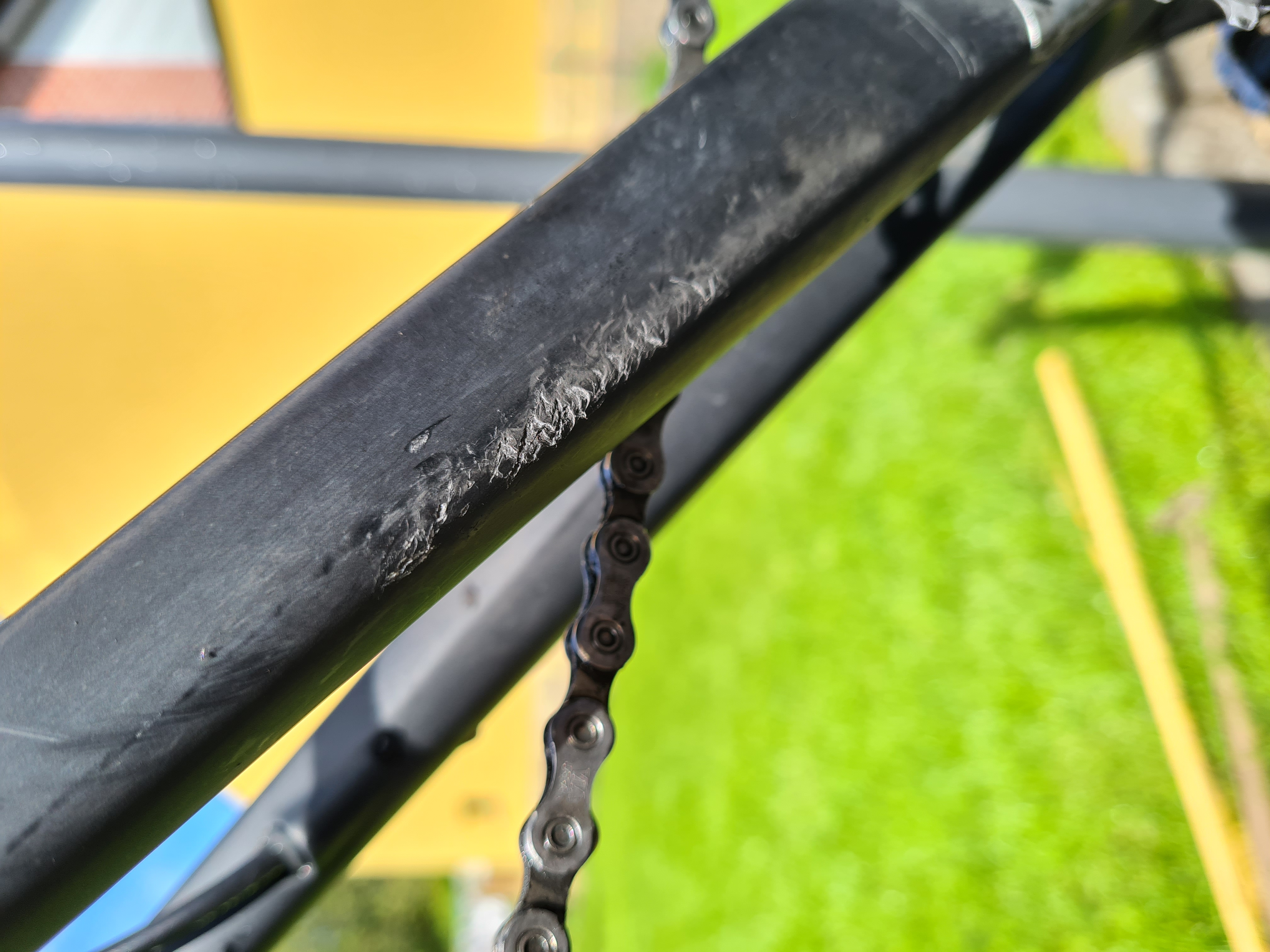

Hallo iedereen,
Ik zit met wat krassen/putten op de achtervork van mijn carbon Cube Attain waarover ik graag jullie mening zou willen.
Hoe die er gekomen zijn is me niet duidelijk, ik ben er niet mee gevallen.
Lijkt dit jullie iets dat moet worden hersteld of kan ik hier zo gewoon mee verder rijden?
Alvast bedankt!

Je fiets ergens tegen een muur gezet en onderuit geschoven?
Waar zit deze beschadiging juist?
Op de foto ziet het er niet helemaal onschadelijk uit.

Is het aan de non drive side?
Zo ja, heb je toevallig een standaard waarbij je de fiets dmv de achterbrug in die standaard hangt, waarbij het achterwiel een stukje van de grond komt?
Die kan de achterbrug beschadigen wanneer er om die haken geen rubber zit.
Of is het aan de driveside, dan kan het door een klapperende ketting komen die tegen de onderkant van de liggende vork aankomt.
Foto is niet geheel duidelijk!

Zo te zien kijk ik tegen de buitenkant van de chainstay drive side aan. Ik zie nl. nog een beschermingsplaatje tegen chainsuck zitten denk ik. en aan de andere kant zie ik een remleiding.
Dus dan lijkt het op beschadigingen door de ketting (klapperen?). Misschien heeft de ketting een keer klem gezeten op het grote kettingblad?
De chainstay is normaal gesproken aardig stevig. Ik weet niet of dit nu direct erg gevaarlijk is. Ik zou het zeker wel beschermen tegen verdere beschadigingen.

Trappertom schreef: 20 jun 2021 13:01 Hallo iedereen,
Alvast bedankt!
De foto is te onduidelijk vwb de plaats aanduiding van de beschadiging. Verder geeft het soort beschadiging eerder het gevoel dat men de buis waar de beschadiging zich bevindt gebruikt is om iets (ketting?) met geweld erover heen te trekken. ;)

Nou..... Gewoon onderkant chainstay drive side.
Je kan een keer chainsuck hebben gehad.
Kan weinig kwaad, maar zorg dat het niet te vaak gebeurt. Op een gegeven moment kan het wel kwaad.
Je zou dit bij een racefiets niet hoeven te beschermen op die plek, sterker, bij de MTB doe ik dat ook niet.

Persoonlijk zou ik dit na het seizoen wel professioneel laten herstellen/lakken.

Misschien dat de hak van je schoen er (zo nu en dan) langs schaaft?
