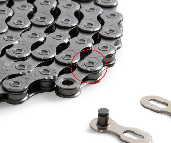

Naar alle tevredenheid gebruik ik al jaren 10 en 11 speed KMC kettingen op mijn fietsen. Maar zoals de meeste zaken, zijn de standaard X10 en X11 kettingen bij de Duitse webshops 'out of stock'.
Een vriend wees me erop dat ze bij Decathlon ook KMC kettingen verkopen, weliswaar iets duurder. Uit nieuwsgierigheid klikte ik ook eens op de foto van een BTWIN ketting. De X op de zijplaatjes ziet er verdacht gelijkaardig uit! Wacht ... betekent dit ...
Via het www kan ik terugvinden dat de BTWIN missing links gewoon rebranded KMC zijn, maar is dit ook het geval voor de kettingen zelf? Iemand een idee of ervaring hiermee?

het staat er zelfs bij::
"Ontworpen voor het vervangen van de ketting van je fiets met 11 versnellingen. Compatibel met Shimano-, Campagnolo, en SRAM-derailleurs met 11 versnellingen.
Deze ketting werd ontwikkeld in samenwerking met KMC, een wereldwijde referentie en marktleider op het vlak van fietstransmissieonderdelen. Deze ketting telt 118 schakels, waarvan één snelspanner"

Lijkt inderdaad gewoon een simpele x11 met misschien een iets goedkopere coating. Geen idee, maar bedankt voor deze zeer goedkope 11sp ketting tip.

Als ik het goed zie, dan is alleen het etiket in de verpakking omgezet naar BTwin en is de ketting van KMC, de X11 EL

De EL heeft inderdaad een horizontale sleuf in de schakels en is wat lichter dan de normale variant. Ik gok dat "EL" voor "Extra Light" staat?
