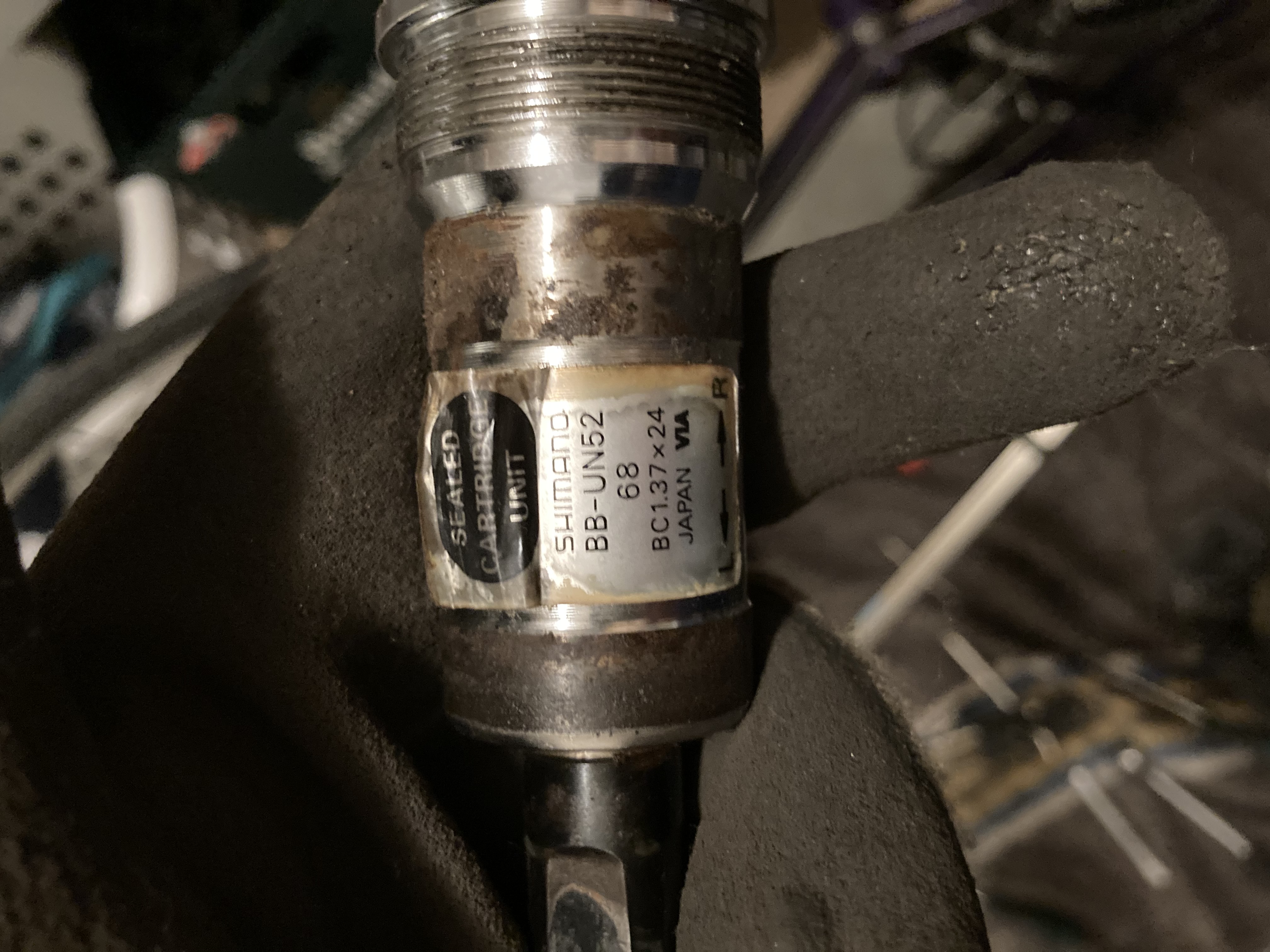

Hallo,
Onlangs heb ik een Giant Cadex CFR3 (ik denk uit 1995) gekocht. Ben er erg blij mee.
Nu ben ik begonnen met alles schoon te maken en te smeren.
Ik merkte dat er een beetje speling op het crankstel zat en zag dat dit uiteindelijk in de trapas zit. Na wat moeite heb ik de trapas kunne demonteren. De getande krans was behoorlijk versleten.
Nu wil ik de trapas vervangen voor een nieuwe maar ik weet niet zo goed waar ik naar moet kijken. In de bijlage heb ik een afbeelding ge-upload van de huidige trapas. Het is een Shimano BB-UN52 68 BC1.37x24. As lengte is 115mm.
Nu weet ik dat 68 de breedte is van de trapas-behuizing en 115mm dus de as.
Ik ben erg benieuwd wat de rest allemaal betekent.
  • BB-UN52
    BC1.37x24
Heeft iemand wellicht advies wat een goede vervangende trapas zou zijn? Ik las in een eerder forum dat Token of Sunrace wellicht zou werken.

BC1.37x24 is het type schroefdraad, in dit geval "BSA". Zoek eens naar de Shimano BB-UN55 met (ongeveer) dezelfde lengte van de as en geschikt voor BSA. Volgens mij moet je dan goed zitten.
Niet vergeten een likje vet op het schroefdraad te smeren alvorens je 'm vastzet. Dan krijg je 'm ook nog een keer los

Chefske schreef: 11 mar 2021 23:02 BC1.37x24 is het type schroefdraad, in dit geval "BSA". Zoek eens naar de Shimano BB-UN55 met (ongeveer) dezelfde lengte van de as en geschikt voor BSA. Volgens mij moet je dan goed zitten.
Dankjewel Chefske, precies de informatie waarnaar ik naar op zoek ben. Ik ga er eens induiken. :like:

Zie boven. Inmiddels is Shimano aan het omnummeren. BB-UN55 (inmiddels moeilijk te vinden, M-Gineering heeft ze nog) lijkt vervangen te worden door BB-UN300. Of die gelijkwaardig is??
https://www.bike-mailorder.de/token-jis ... romo-stahl : superieur aan Shimano!
En dan nog die andere merken, zoals Miche, FSA, Tange, enz. , die equivalenten maken.

Uiteindelijk gekozen voor een Shimano BB-UN300 Square Taper Bottom Bracket BSA 68mm/115mm. Netjes de draad even een klein likje vet gegeven zoals hier werd geadviseerd.
Bedankt iedereen!
