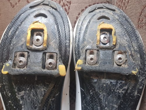

Ik heb het gevoel dat ik vrij vaak versleten schoenplaatjes heb (lees om de 8000km ongeveer). Ik krijg regelmatig speling op mn pedalen, dan stel ik het inbusje weer wat bij , maar vaak blijf ik dan nog met speling op mn schoenen achter. Heel irritant tijdens trekken/duwen. Vervolgens vervang ik dan maar de plaatjes en dan is het weer goed.
Hoe lang doen jullie met een set (gele) Shimano plaatjes? Kun je ook zien wanneer ze versleten zijn? Wanneer wordt het tijd voor nieuwe pedalen? Hoe lang kun je met een set pedalen doen?

Soms twee keer per seizoen vervangen. 4k geleden bij jou.
Maar ja dat is lastig uitdrukken in km 'ers.
Loop je veel, rack stand bij t stop licht of uitkijken? Veel korte ritjes of enkele lange.
Speling is sowieso niet fijn en dan kan je ze het best vervangen.Hier overgegaan op look. Ookal slijten de plaatjes misschien wel sneller bij lopen en uitklikken, ook bij versleten plaatjes heb ik minder last van speling.

Als je cleats er na 8000km fietsen zo uit zien dan vraag ik me af hoeveel daarvan daadwerkelijk fietsen was.
Het lijkt meer alsof je 8000km op die cleats gelopen hebt
Ik weet toevallig wanneer ik het laatste paar nieuwe cleats heb gezet en voor mij met normaal fietsen zien die cleats er zelfs na 4000-5000km nog als bijna nieuw uit.

Ik fiets veel, maar zo erg zijn ze bij mij nooit versleten. Ik schat dat ik er toch zeker ook wel 8000 kilometer mee fiets.

Ik rij met Time RXS pedalen.
Die plaatjes gaan een eeuwigheid mee, de onderdelen van de plaatjes die contact maken met het pedaal komen nooit in contact met de vloer/baan als je er op loopt.
In mijn ogen een veel beter ontwerp dan Look/Shimano SPD-SL plaatjes/pedalen.
Enkel jammer dat ze niet meer te koop zijn.

Ze zijn vies en er is veel op gelopen waardoor de gele blokjes zijn afgesleten. Maar dathoeft nog niet te betekenen dat de plaatjes zijn versleten. Als je ze omdraait kun je beter zien of ze echt vesleten zijn. Aan de achterkant lijkt het nog wel mee te vallen. Voor kun je zo niet zien.
@lcsmet, fetelijk is dit bij de shimano niet anders. De gele contactdelen zijn niet relevant voor de werking.

Jemig... zo zien mijn schoenplaatjes èn mijn schoenen er toch echt niet uit na 8000 km... nu rij ik wel met Look maar dat zal het verschil niet zijn. Zo te zien aan de schoenzool wordt er met deze schoenen redelijk wat gelopen. Gebruik je ze ook voor het mountainbiken?
Pedalen slijten niet zo hard, plaatjes moet je wel eens wisselen. Je wil niet hebben dat je uit de pedalen klikt en onderuit gaat door een versleten plaatje wat je had kunnen voorkomen voor een paar euro...

Mijne waren ook zo na zelfs maar 6000 kms.. Maar nu let ik er toch wel veel meer mee op en mijn nieuwe gaan veel langer mee gaan.
Paar keer op wegenwerken gestuit en serieus stuk door kiezels en stenen gestapt en een jaar wegenwerken hier waardoor het een MTB parcour was om weg te geraken + als ik vertrok dan duwde ik me drie a 4 keer met de voet op de grond in gang voor ik inklikte. Scheelt heel veel in slijtage.

Het gekke is dus dat ik helemaal niet zo veel op loop. Ik doe m'n schoenen in de garage aan (vloerbedekking) en stap daar ook op. Koffie onderweg doe ik eigenlijk nooit, misschien 5x op een jaar. De schoenen en de plaatjes zijn van vorig jaar eind april. Soms cross ik wel eens met m'n 35mm wielen, maar dan loop ik niet, blijf altijd gewoon fietsen dus geen geschouder oid.
Ik stop wel eens om een foto te maken en loop dan 20m, maar dan houd het ook eigenlijk wel op...
Eerder vervangen is geen probleem uiteraard maar dacht eigenlijk dat je wat langer ermee zou doen.
Misschien ben ik wel gewoon onbewust een beul voor m'n schoenen...zal er eens op letten...

Mijn schoenen zien er na een tijdje ook zo uit. Of misschien toch net iets beter
IK vraag me ook wel af wanneer je plaatjes moet vervangen. Ik heb nog nooit ervaren dat ik te veel speling had, of niet meer deftig ingeklikt raakte.
