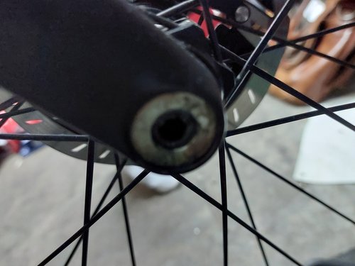

Ik ben voor de 2de keer afdekplaatje (zie foto) verloren bij de steekas voor van mijn Canyon UIltimate. Vraag bij Canyon staat uit om een nieuwe toe te sturen. Vorige keer raden zij dubbelzijdig plakband aan, maar dat werkt dus niet.
Ik ben op zoek naar goede oplossing om het plaatje vast te zetten. Ik denk aan een lijm om dit mee vast te plakken, maar die evt. ook weer verwijderd kan worden zonder schade. Je hebt soms van die dikkere, plakkerige lijm op pakketjes die zorgt dat zaken wel goed vastzitten, maar ook nog los te kirjgen is... (sorry, beter kan ik het niet uitleggen :D ).
Iemand een idee of tips?

Tec7 of iets vergelijkbaars?

Montagekit, heb je van verschillende merken.
Tec7 was als ik het goed heb een van de eerste.

Je kan ook een dunne rondel over de steekas zetten zodat er minder druk wordt uitgeoefend op de afsluitkap.
