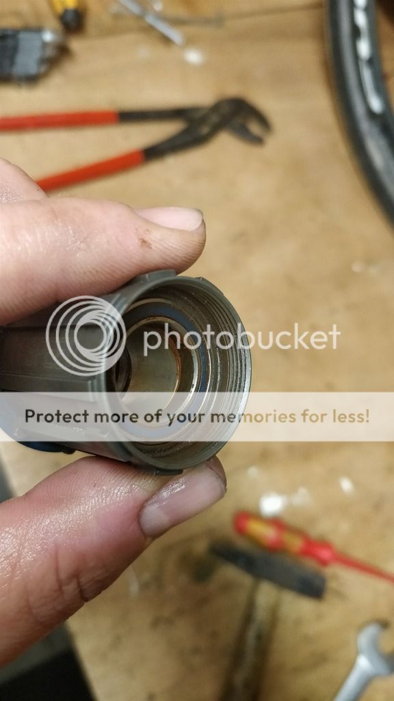

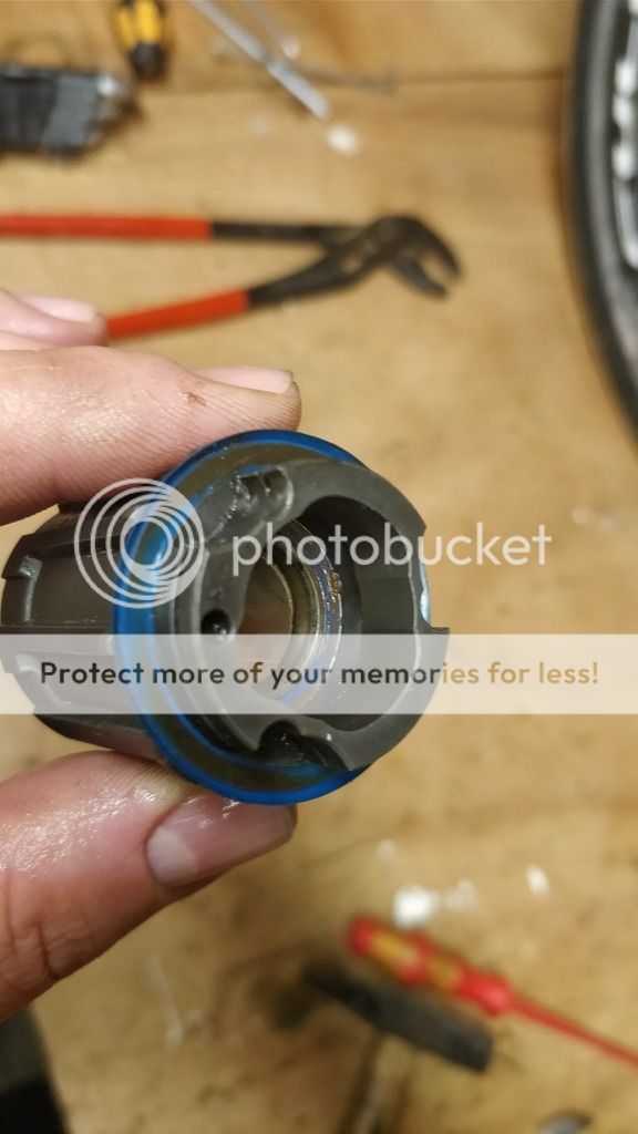

De assen zijn verwijderd. Voorral het voorwiel was even zoeken voordat ik las dat je de doppen er af moet ''poppen''.
De TD op het werk heeft gereedschap om de lager er af te trekken dus dat gaan we vannacht doen. De wielen spreken voor zich maar die van de body niet.
De body heeft 2 lagers met een busje er tussen. Beide lager lijken er aan de buitenkant af te moet. Is dit het proberen waard of is het advies mooi laten zitten?
