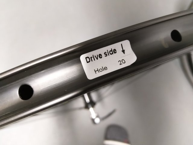

Ik heb 50 mm carbon clinchers van Farsport binnengekregen. Er is geen velglint bij geleverd. Weet iemand of je gewoon velglint kunt gebruiken of is het beter een extra dunne variant te kiezen ? Het gaat om deze versie :
https://www.wheelsfar.com/customize-roa ... p0057.html
En "Drive side" betekent toch rechterkant ?

Tubeless velglint zou ik gebruiken, kun je ook gelijk je banden tubeless monteren.
En drive side is inderdaad de rechter zijde, dus de snelspanner zit verkeerd om ;)

Tis geen Tubeless Ready velg, in principe kan je ieder velglint gebruiken.

Keezx schreef: 03 okt 2020 20:29 Tis geen Tubeless Ready velg, in principe kan je ieder velglint gebruiken.
Dat vermoeden had ik al. Kon nergens vinden dat dezer velgen Tubeless Ready waren. Bedankt voor de verduidelijking.
