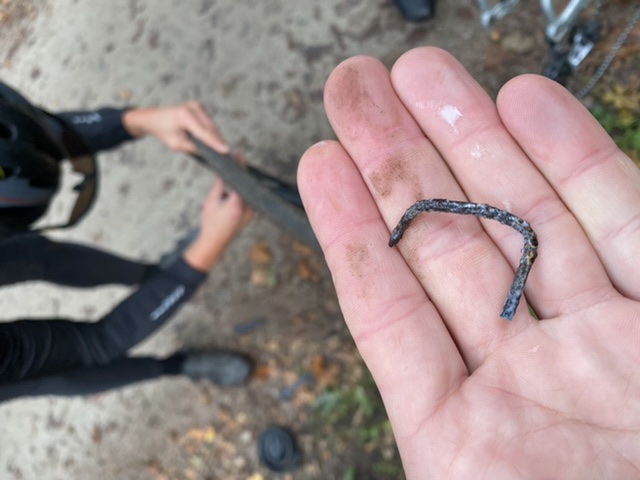

Dit weekend voor het eerst een tubeless gravelband gerepareerd. De band was overigens van een fietsmaatje. Weekend daarvoor waren we samen aan het fietsen en reed hij door een spijker. Sealant vulde het gat niet, dus zat er niks anders op dan een binnenband steken + stukje oude buitenband voor het gat.
Dat werkte prima, maar het leek mij zonde de nog relatief nieuwe buitenband weg te gooien.
Met behulp van een tubeless plakker van Tiptop (die ik al eens had aangeschaft) het gat gedicht. De boel was zo weer luchtdicht en de fietsmaat heeft er inmiddels weer een tweetal ritten mee gemaakt. So far, so good.
