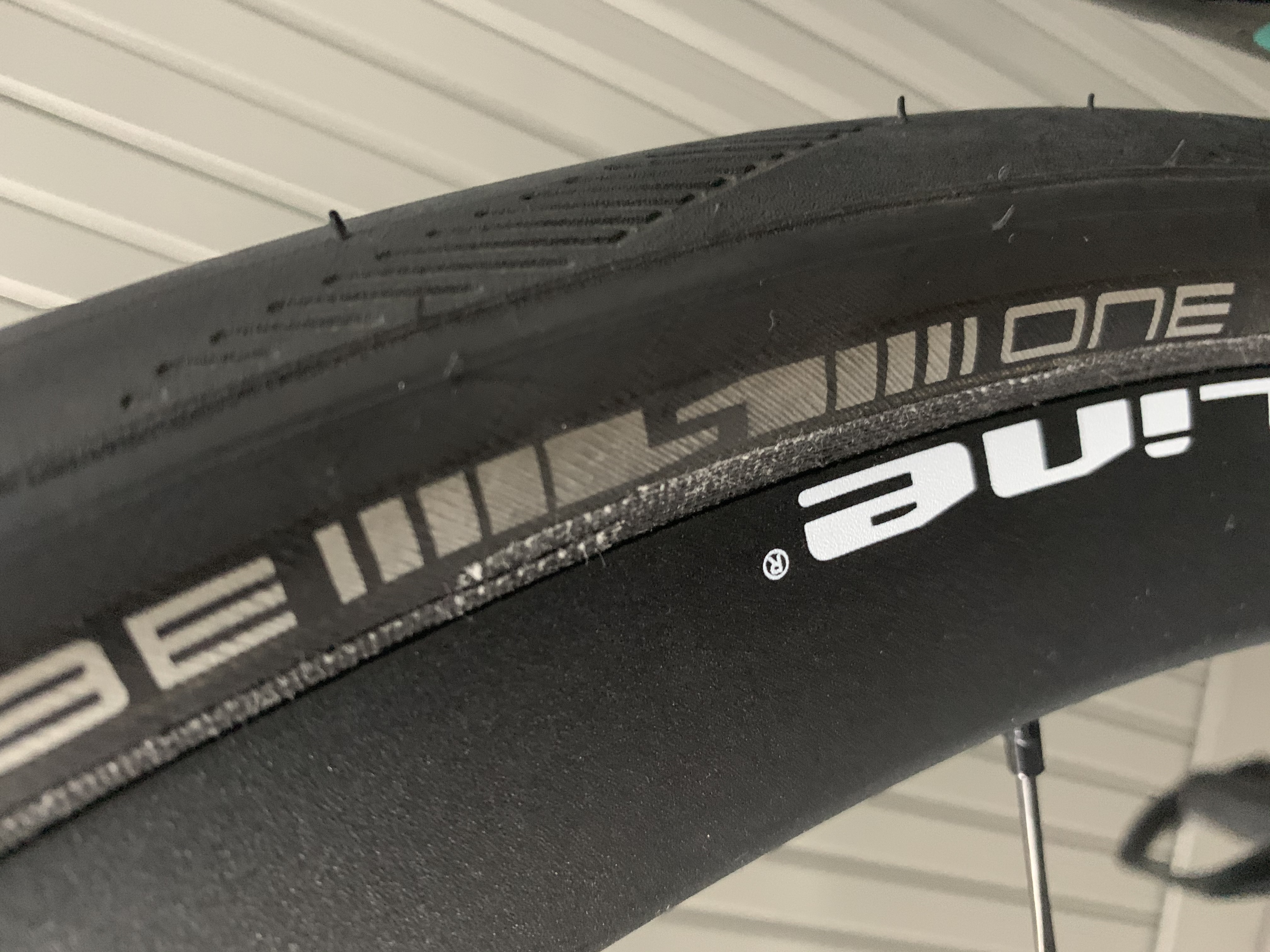

Beste allen,
Ik heb sinds september 2019 een nieuwe fiets een Koga Kimera Beat. Deze is voorzien van voor en achter "schwalbe one". Als ik de testen lees, schijnen dit hele goede banden te zijn. Ze rijden ook heerlijk. Mijn eerste vraag is hoe zie ik of dit de oude versie van de "one" is of de nieuwe versie (2020)?
Zit er overigens verschil in de lekbestendigheid tussen de oude en de nieuwe "one"?
Ik heb inmiddels 1100 km gereden en heb al 5 a 6 keer lek gereden met de achterband. De laatste 2 maal heb ik gecheckt (binnenband gecontroleerd) of het niet aan de velg lag. Het lek werd toen waarschijnlijk veroorzaakt door iets vanuit de buitenkant. Nu is 5 a 6 keer lek op 11oo km best veel en waarschijnlijk geen toeval meer. Wellicht een toevallig een productiefout.
Het loopvlak ziet er nog goed uit, De wang van de band niet (zie fout) alsof de draad er doorheen komt..zeer vreemd. Wat denken jullie?
Heb je ook de binnenkant van de band gecontroleerd? Hoeft maar een klein doorntje te zitten en je staat weer lek.
Dat laatste is wel een dingetje van de One.
Zelf heb ik het nog niet zo erg gehad, wel eens hier en daar een draadje los zien komen.
Afknippen en niet aan gaan zitten trekken. Daar maak je het alleen maar erger mee.

Ik denk echt niet dat het een productiefout is.
- Velglint?
- Steentje/doorn in het loopvlak.
Zit het lek steeds op dezelfde plaats?
Maar dan waarschijnlijk wel, op die plaats moet je dan je velglint/buitenband/spaakgat een goed nazien.
Het lijkt of er schade is waar de wang van de band je velg raakt. Als dat het geval is, dan is de kans groter dat je daar lekt rijdt. Zaten toevallig de meeste 'lekken' op de wang (en dus net loopvlak) van binnenband? Ik heb dat ook een keer gehad met een tubeless One. Wie weet heb je een band met een foutje gehad, of is de combo band en velg niet top.

Ik heb de band goed naar gevoeld, meerdere malen zelfs. Gister geen steentje in enkele eerdere gevallen wel iets gevonden.
Mbt tot de witte draad in de wang dat is over de gehele band ook aan de voorzijde.
Het is het vorige model van de pro one.
De nieuwe pro one hebben een oranje 1 op de band.
Zelf ook eens de vorige pro one gemonteerd en reed ook meer lek dan met de gewone one, waarmee ik quasi niet lek rij en dus terug met de gewone one rij.

Ik gok op een probleem met het velglint:
https://www.youtube.com/watch?v=wzpNG_nOaes&t=46s
Groet,
Hans
Groet,
Hans

Hans, volgens mij is dat het probleem niet ik heb dat goed nagevoeld. Daarnaast was de binnenband die lek was( ik heb de laatste twee gecontroleerd) Beschadigingd aan de buitenzijde zijnde de loopvlakzijde. Het lijkt me dan niet voor de handliggend dat dan het velglint defect is.Maatwielen schreef: ↑29 mar 2020 19:52 Ik gok op een probleem met het velglint:
Groet,
Hans

Ik had een nieuwe set wielen.
Daarop de one versie (niet de pro) en reed ook veelvuldig lek.
Bleek in mijn geval toch ook wel aan het velglint te liggen.
Als je nog eens lek rijd, kijk dan eens of er nergens een beetje wit kalk op het velglint te bespeuren valt.
Als dit net op de plaats is waar een spaakgat is, dan zou ik toch de optie velglint openhouden.
