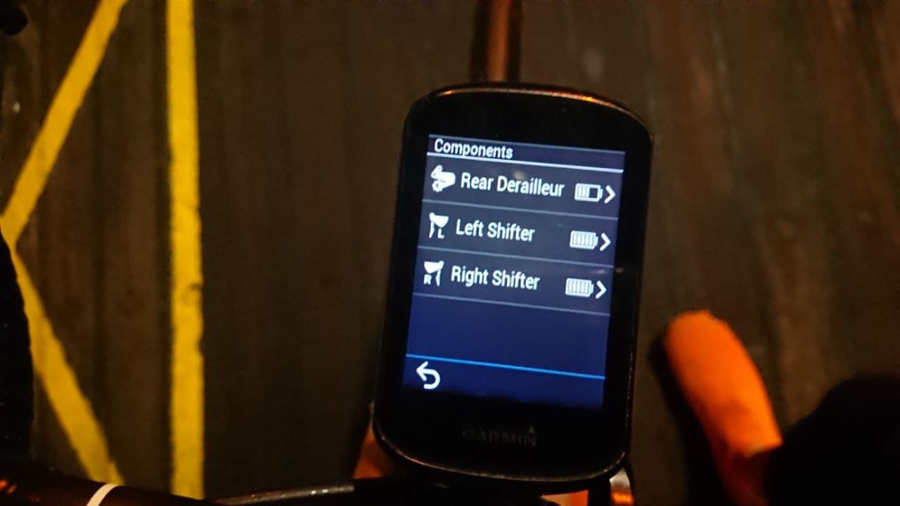

Rood lampje bij schakelen, kijk op garmin en die geeft aan dat ik nog 50% batterij heb, 3 streepjes.
Maar als ik dan google ;
Red = 10-25% battery charge remaining.
En sram app op telefoon geeft ook rood aan.
Maar aan de oplader gehangen, jammer dat info op de garmin niet klopt/die niet alert geeft.
Toevallig bij 2 fietsen deze week.

@ddx: hoe kom je aan dat veld op de garmin?
Less is bore
Berichten: 5167
DDX 23 jan 2022 10:19
Als je naar sensor details gaat en dan about. (dus op pagina waar alle sensoren genoemd staan)
