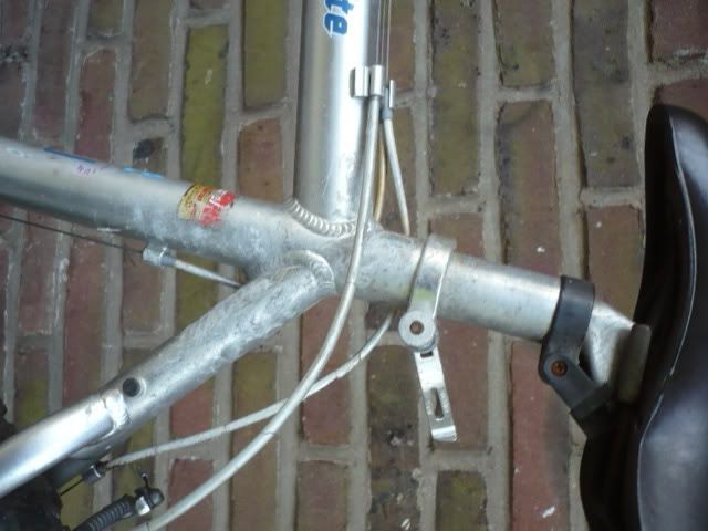

De plannen: Frame schuren en matzwart spuiten (de lak die er nu op zit is heel slecht, zie detailfoto zitbuis), ondertussen op jacht naar een crank met 32 tands wiel en een vervangend achterwiel.

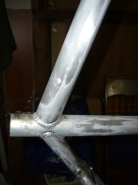

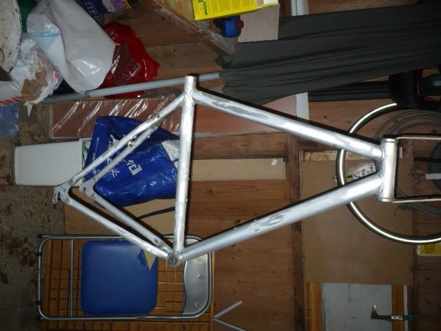

Alle nokjes e.d. van het frame afgeslepen. Haakse slijper voor het grove werk, daarna met een vijl en tot slot met een beetje schuurpapier. Leuk klusje.
Al klussende een nieuw kleurenschema voor de fiets verzonnen en uitgevoerd. Vork matzwart gespoten, frame hoogglans wit gemaakt, gewoon met Rambo pantser metaallak uit een potje. Ik had niet echt plek om een heel frame te spuiten zonder alles onder de zooi te helpen, dus heel praktisch voor een kwastje gekozen. Het moet nog een keer, maar het resultaat tot nu toe valt me echt 100% mee, ziet er superstrak uit.
Ook een rechtercrank gevonden: m'n schoonvader had een ongebruikte Shimano 500 Exage (race) crank liggen, met een gloednieuw 42 blad. Met een Surly kransje achter (denk 20 of 21) heb ik de goede verhouding te pakken. Ik neig zelf naar 20, omdat de verhouding dan net iets boven de 1:2 komt te liggen, lijkt me goed te doen onverhard, en geeft je ook een iets rustigere loop op verhard (voor de kleine stukjes naar het bos) dan helemaal 1:2 denk ik.
Edit 25-02: foto's toegevoegd van het kaalgemaakte frame, eindresultaat duurt nog even...
