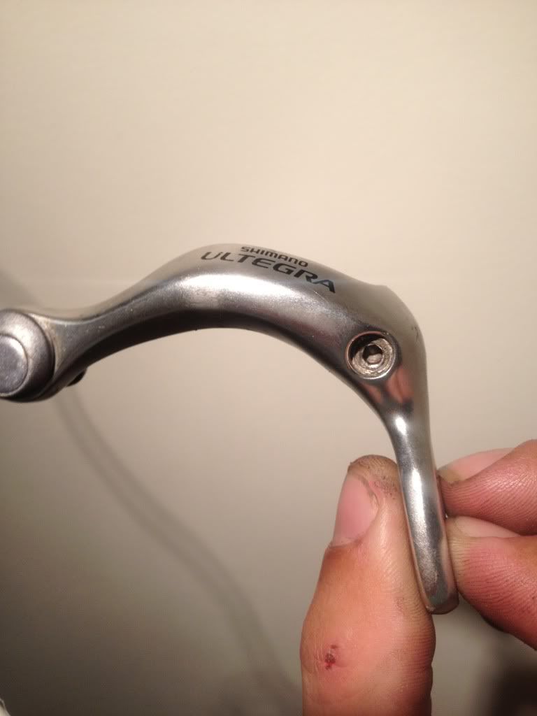

Ik heb een Ultegra 6600 achterrem die niet meer open veert. Ik had de beide helften (d.w.z. beide armen) uit elkaar gehaald om 'm schoon te maken. Daarna opnieuw gemonteerd maar nu veert de boel niet/nauwelijks meer terug.
Tips, iemand...

BTW: het inbusje op deze foto, waar dient dat voor? Kop is dol. Andere kant zit een wat forse inbus, die kreeg ik zo los.

Is dat niet om de veer te spannen?

Niet gokken he ;) Het is een punt voor de hefboom zoals ik zie op de Dura Ace klauw zoals ik die hier nog los heb liggen.
Als ik die schroef los draai dan komt nog steeds alles terug. Er moet imho iets mis zijn met die veer of positie van die veer. Ik ga echter niet alles proberen.

Zoals Zorroi al zegt: het is het scharnierpunt voor de rechter remarm en omdat je schrijft dat de inbuskop hiervan is dolgedraaid is het meer dan waarschijnlijk dat daardoor de buitendiameter ook iets is toegenomen. Omdat deze bout nogal nauw passend in de remarm zit zou dat je probleem wel eens kunnen zijn. Even testen zonder veer dan zie je gelijk of hij vrij beweegt.

Ik ga m vandaag weer in elkaar zetten. Het bewuste boutje kan ik niet aandraaien, maar wel het boutje dat aan de andere kant zit. Hiermee heb ik wel wat zitten spelen (losser, vaster). Zonder effect.
Kan iemand me uitleggen waarom er aan weerszijden een inbusbout zit? Papa-mama constructie?

havana schreef:Kan iemand me uitleggen waarom er aan weerszijden een inbusbout zit? Papa-mama constructie?
Uitleggen kan ik het niet.
Alleen maar wild gokken. ;)
Toen ik de eerste keer mijn remhoeven uit elkaar haalde had ik de zelfde vraag.
Het enige wat ik kon bedenken is dat het een borg is voor de bout die er tegenover zit.
Deze mag niet los komen omdat hij het scharnier is.
