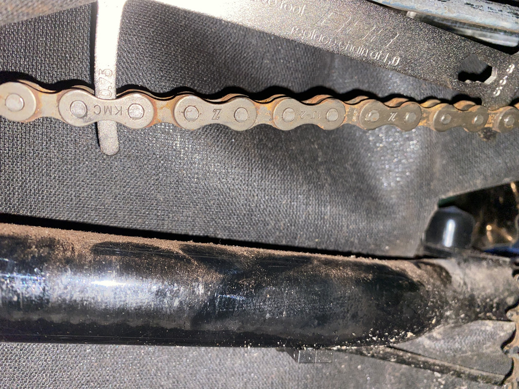

Ik heb een ketting die nodig aan vervanging toe is. Maar ik weet niet zeker welke ketting er nu op zit (ik dacht: ik bestel gewoon dezelfde).
Het is een KMC Z. Maar er zit ook een schakel bij waarop staat: 1J-2
Geen idee wat dat inhoudt. En ik kan er ook niks over vinden.
KMC Z1 is single speed. maar die J-2?
Iemand die me hier meer over kan vertellen zodat ik weer de juiste nieuwe ketting erop leg?

Hoe dik, breed, is die ketting? Er zijn dikke (8,6mm) en dunne (7,3mm) singlespeed KMC kettingen. Heb je een oude versnellingsnaaf, neem dan de brede versie.
Over J2 kan ik niets melden.

J-2 zal wel refereren naar de productiebatch, vermoed ik.

ik heb even opgemeten met de rolmaat er tegenaan. Ik kom op 1cm. dus daar schieten we dan nog niks mee op.

Oh, jawel, een dikke singlespeed ketting heb je nodig.
