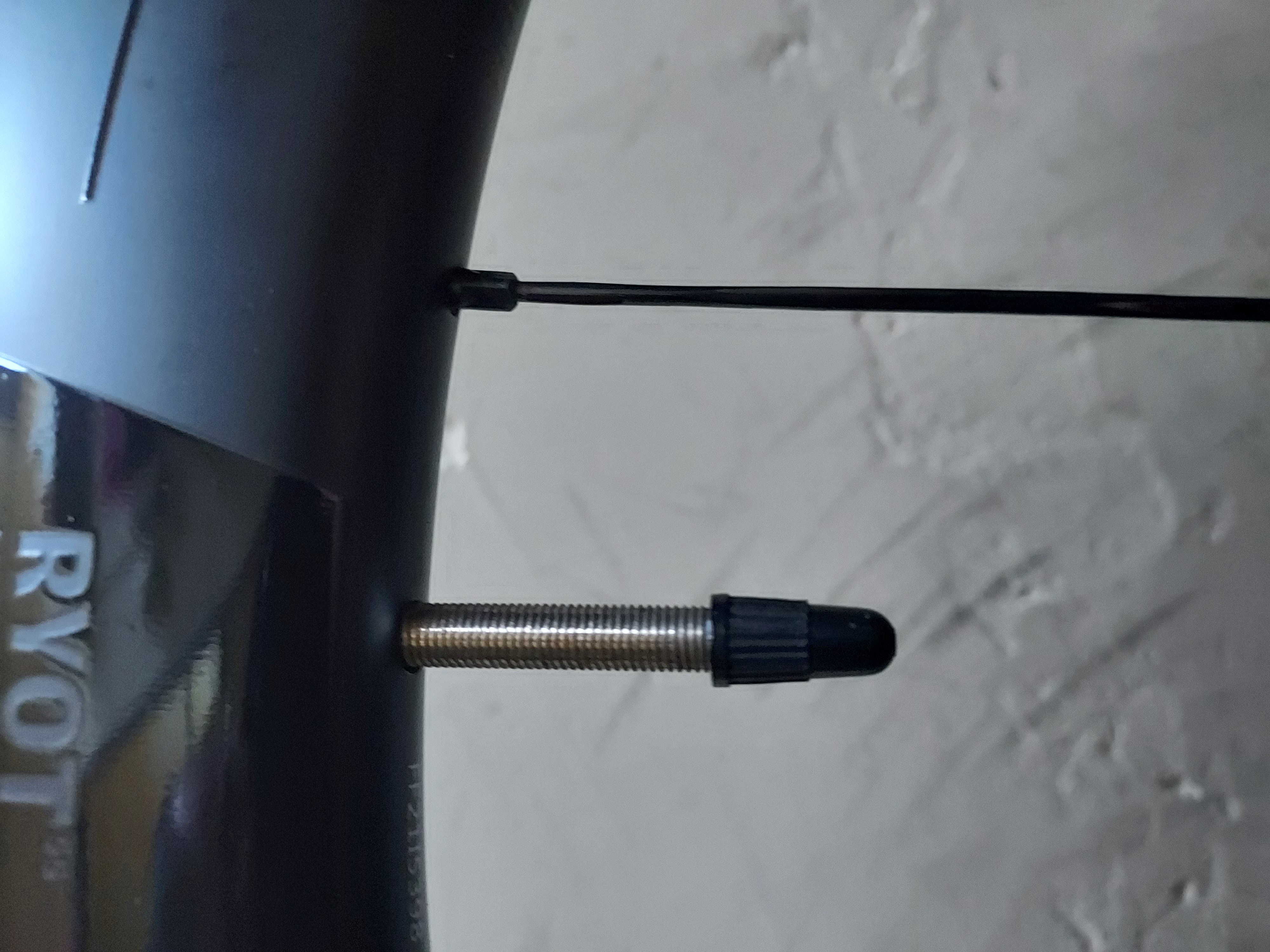

Hallo een vraagje.
Ik rij met 28 mm banden op racefiets.
Nieuwe velgen gekocht ultegra Disc 50 hoog.
Mijn vraag is,ventiel gekozen 80 mm
Is dit type correct?
Fv 80
En 23 tot 28

Lijkt mij wel. Alleen heb ik slechte ervaringen met Active8 bandjes.
Lek bij ventiel na opleggen. Tot 2x toe dus die komen bij mij het huis niet meer in.
hayes 04 feb 2023 22:04
Dat lijkt me idd correct.
Ik heb zowat heel m'n clincher carrière op Aktiv-8 bandjes gereden. Ging goed. Maar idd wel eens eentje verkloot aan het ventiel.
En dat gezegd zijnde, go tubeless :winkthumb: :)

Ik heb net dezelfde gekocht voor mijn 55mm hoge wielen.
(Waren de goedkoopste bij Mantel ;) )

Yep, type is correct.

Ventiel geeft geen schroefdraad waardoor je niet met ringetje kan vastzetten. Hoe lossen jullie dit op?
Berichten: 5724
Gebruikersavatar thestudent 05 feb 2023 08:20
Stukje tape

Oké prima dus stukje tape over ventiel en vast plakken op velg?
Gebruikersavatar havana 05 feb 2023 08:32
Ja, al snap ik niet dat mensen überhaupt nog met binnenbanden rijden :D

Vince1987 schreef: 05 feb 2023 08:07 Ok prima dank je
Ik denk dat het vastzetten van het ventiel iets persoonlijks is.

@theo v ok en hoe doe jij dit dan?
Theo V
Berichten: 6497
Locatie: In de kop van ....
Gebruikersavatar Theo V 05 feb 2023 09:24
Gewoon je ventiel door je velg steken. ;)
