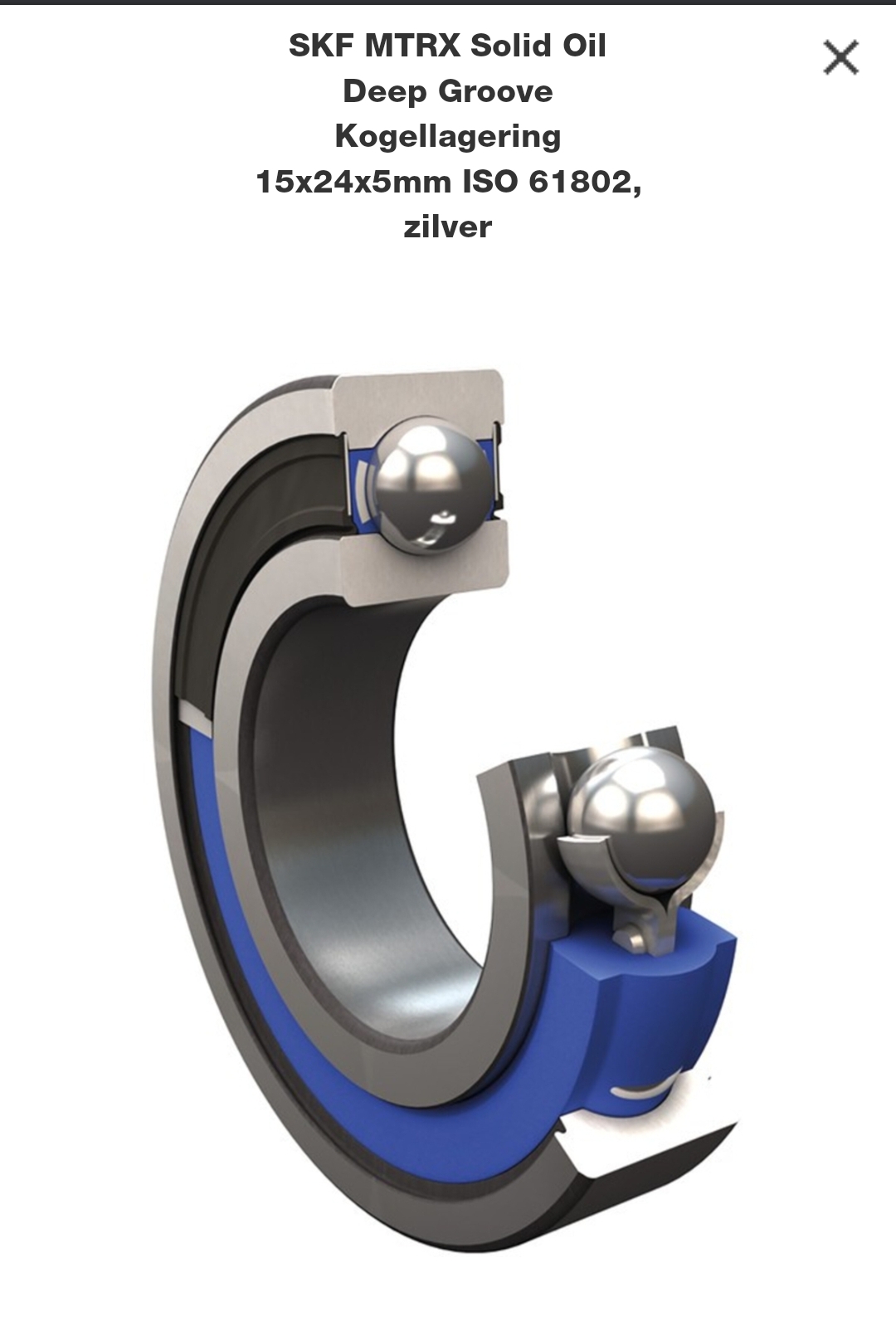

le pirate 01 jan 2023 14:06
De laatste maal wanneer de lagers van mijn Cannondale F29 Flash in de gort lagen bleek de bracketpot vol te zitten met smurrie/water. In het bracket zit een gat wat denk ik dient om water af te voeren en dit zat dicht. Alles gedemonteerd proper gemaakt een deze keer gekozen voor SKF lagers zoals in afbeelding te zien. SKF praatje: De met olie geïmpregneerde polymeermatrix smeert en beschermt het lager ook onder de zwaarste bedrijfsomstandigheden. Ze lopen misschien iets minder soepel maar tot hiertoe doen ze nog altijd hun werk.

le pirate schreef: 01 jan 2023 14:06 De laatste maal wanneer de lagers van mijn Cannondale F29 Flash in de gort lagen bleek de bracketpot vol te zitten met smurrie/water. In het bracket zit een gat wat denk ik dient om water af te voeren en dit zat dicht. Alles gedemonteerd proper gemaakt een deze keer gekozen voor SKF lagers zoals in afbeelding te zien. SKF praatje: De met olie geïmpregneerde polymeermatrix smeert en beschermt het lager ook onder de zwaarste bedrijfsomstandigheden. Ze lopen misschien iets minder soepel maar tot hiertoe doen ze nog altijd hun werk.
Ziet goed uit!
Ik heb setje van 2 stuks besteld, eens proberen.
