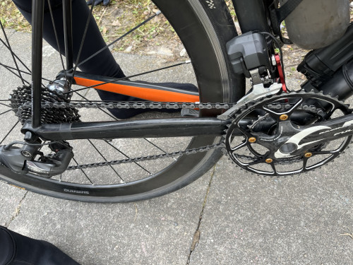

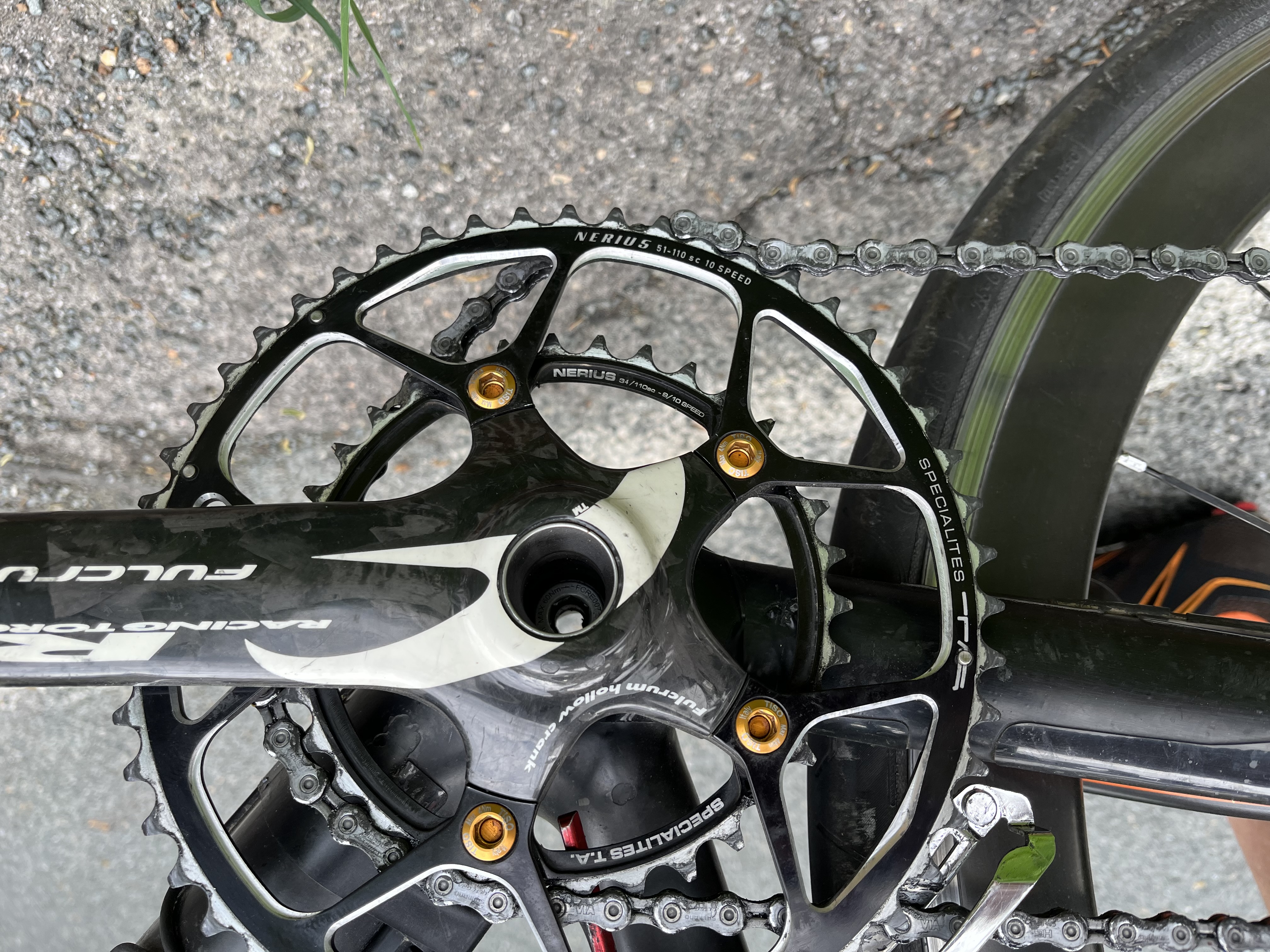

Hi all,
Ik heb sinds een paar weken ineens regelmatig last van chainsuck, en wel als ik van het grote voorblad naar het kleine voorblad schakel, zonder veel druk op de pedalen. De ketting blijft met een paar tanden op het grote blad hangen terwijl de rest al naar het kleine blad is, en wordt dan weer naar boven getrokken de derailleurkooi in.
Dit is uit het niets ontstaan, na jaren probleemloos rijden. Ik heb inmiddels al één voorderailleur kunnen weggooien vanwege een verbogen en later gescheurde kooi. Heb niet zo'n zin om dit te blijven herhalen .
Ik heb twee keer een foto kunnen maken van het euvel, zie deze onderaan dit bericht ter illustratie.
Even een paar feiten op een rijtje:
Het euvel lijkt willekeurig op te treden, dus niet op een vaste plek op het voorblad.
Ik heb geen bramen of afwijkingen kunnen constateren op de tanden.
Het gaat om een Fulcrum RS crank op een ouder Canon Ultimate CF frame.
Heb ongeveer een jaar geleden wat geklooi gehad met de chainline, en wat zijwaartse speling op de crank in het BB. Dit heb ik opgelost door spacers te plaatsen.
De voorbladen (TA Nerius 51T en 34 T 10 speed) zijn relatief nieuw, ongeveer een jaar (+/- 4000 km). Hebben tot voor kort probleemloos gefunctioneerd.
Groepset is een Ultegra Di2 6770 (10 speed)
De ketting (Shimano Ultegra 10 speed) is bijna aan vervanging toe, dit zal ik spoedig doen, al verwacht ik niet dat de ketting hier schuld heeft.
Ik had het vermoeden dat de achterderailleur te weinig spanning op de ketting zette. Dit heb ik opgelost (door de interne veer om te draaien), de spanning is nu duidelijk hoger, bracht echter helaas geen oplossing.
Heeft iemand tips om dit euvel voor eens en voor altijd op te lossen?
