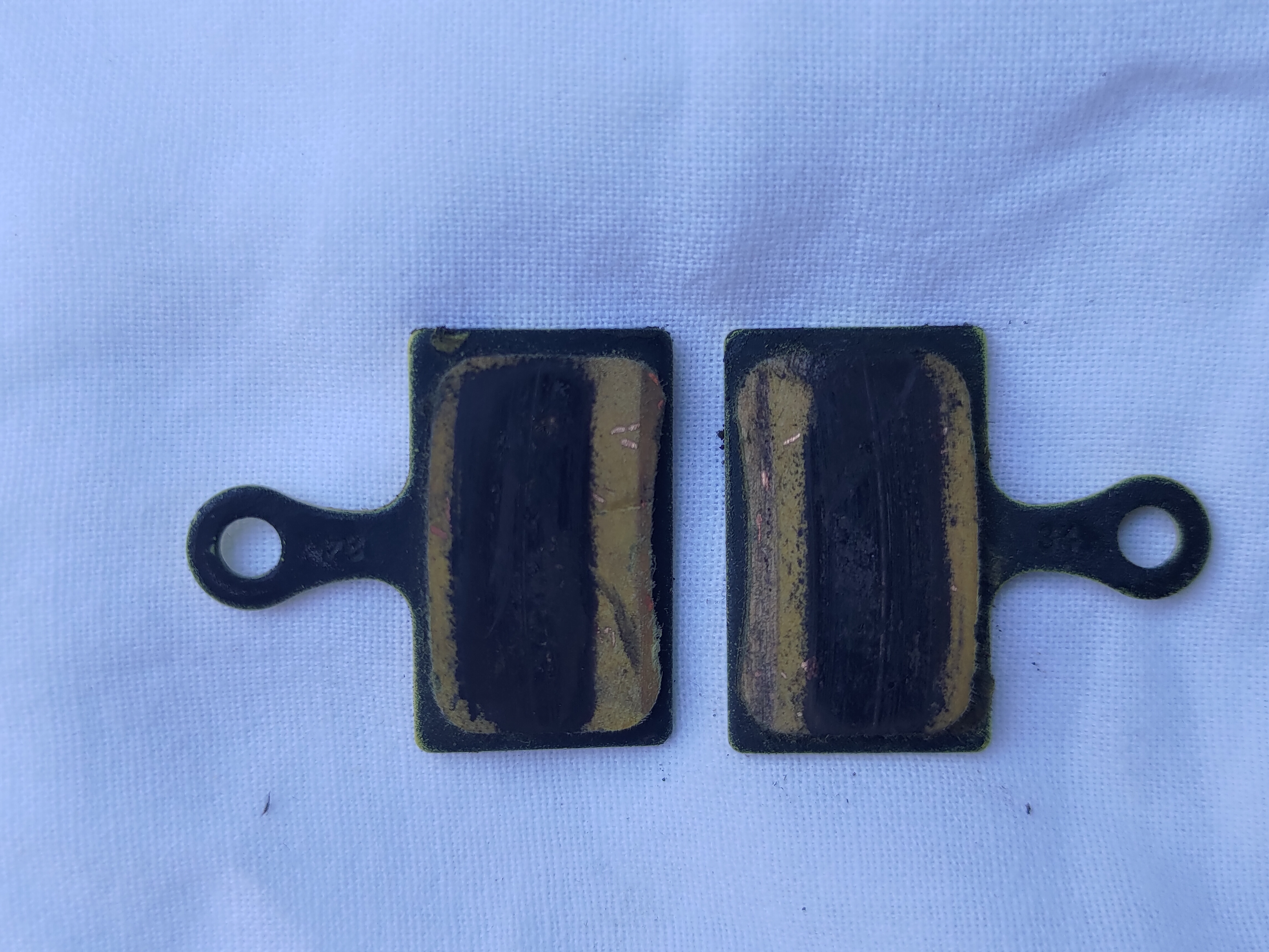

asmeets
Berichten: 686
Gebruikersavatar asmeets 03 aug 2022 15:07
Ik zou nog even laten weten hoe het verder is gegaan met dit issue.
Helaas blijft het probleem bestaan. Ook met de swisstop schijven en remblokken. Heb de fiets nu mee op vakantie. Voorafgaand ging het remmen al weer beroerd, dus heb ik de spullenboel weer schoon gemaakt. Op de eerste rit de remblokken goed ingeremd en het leek allemaal prima te zijn.
Niets is helaas minder waar. Na een kilometer of 40 weer minder remkracht en krijsen bij het laatste stukje remmen om tot stilstand te komen.
Hierbij een foto van de remblokken achter. Voor is de situatie idem. Ik vermoed dat er om de een of andere reden toch smeer of vettigheid op de blokken komt. Hoe, geen idee want de klauwen lijken droog.
Iemand nog een idee? Wil toch wel graag veilig rijden. Fietsenmakers in de buurt hebben allemaal geen tijd helaas.

Die zien er een stuk smeriger uit dan de remblokken van mijn vrouw haar fiets die ik na 1.5 jaar vervangen heb voor nieuwe.

asmeets
Berichten: 686
Gebruikersavatar asmeets 03 aug 2022 17:12
Rubik schreef: 03 aug 2022 16:30 Dit vraag ik me ook af. Als het probleem terug blijft komen gaat er mogelijk iets niet goed bij het vervangen van de remblokken.
Ik ben bij vervanging altijd gewend oude blokken te verwijderen, zichtbare stuk van de remzuigers schoonmaken en beide zuigertjes volledig in de remklauw drukken. Voorzichtig met een tool (of eventueel met een schroevendraaier na tijdelijk weer de oude remblokken gemonteerd te hebben).
Daarna nieuwe blokken monteren, visueel kijken of de schijf nog mooi in het midden van de blokken loopt. Inremmen en indien nodig opnieuw schijf centreren.
Volgens mij heb ik dit allemaal gedaan. Sterker nog. De complete remklauwen zijn ontdaan van alles wat maar een beetje lijkt op vuil of vet.
Ik begrijp wel niet waarom dat dit iets te maken kan hebben met het smerig worden van de blokken zoals op de foto en dat ook nog eens aan zowel de voor- en achterrem.

Bijzonder verhaal dit. Maar volgens mij heb je nu de blokken én de schijven uitgesloten als oorzaak van het probleem. Iets in het systeem (of in het gebruik) zorgt er voor dat de blokken of de schijf (schijven?) vervuild raken.
Miniem lek ergens in de klauw, bijv. Of staat je fiets in de stalling net ergens bij wat vervuilt (ik laat mijn fantasie ook maar de vrije loop 😉)
asmeets
Berichten: 686
Gebruikersavatar asmeets 03 aug 2022 18:17
Een minimale lekkage zou natuurlijk kunnen maar ik verwacht dan ook ergens anders dan alleen op de blokken en schijven vuil en/of vettigheid te vinden. Dat lijkt ook niet het geval te zijn.
Ik ben wel van het poetsen en dat zou mogelijk een oorzaak kunnen zijn. Ik poetste altijd met autoshampoo maar daar ben ik mee gestopt omdat dat een harde waslaag op de schijf kan veroorzaken. Nu gebruik ik een algemeen reinigingsmiddel. Deze twee weken ga ik de fiets daar eens niet mee poetsen. Eens kijken of dat verschil uit maakt.
Het laatste wat ik me kan bedenken is dat er op een of andere manier vuiligheid in de lucht hangt in mijn schuur. Maar dat is wel erg ver gezocht. Wat wel frappant is, is dat mijn vorige ATB er ook last van had en die staat ook in de schuur. Mijn paradepaardje heeft er totaal geen last van maar die staat in huis te schinen. Mijn gewone fiets met schijfremmen staat ook in de schuur net als die van mijn vrouw. Die hebben ook geen enkel probleem.
Ben erg benieuwd of ik de oorzaak ga vinden. Drastische maatregelen zijn niet meer ver weg.
