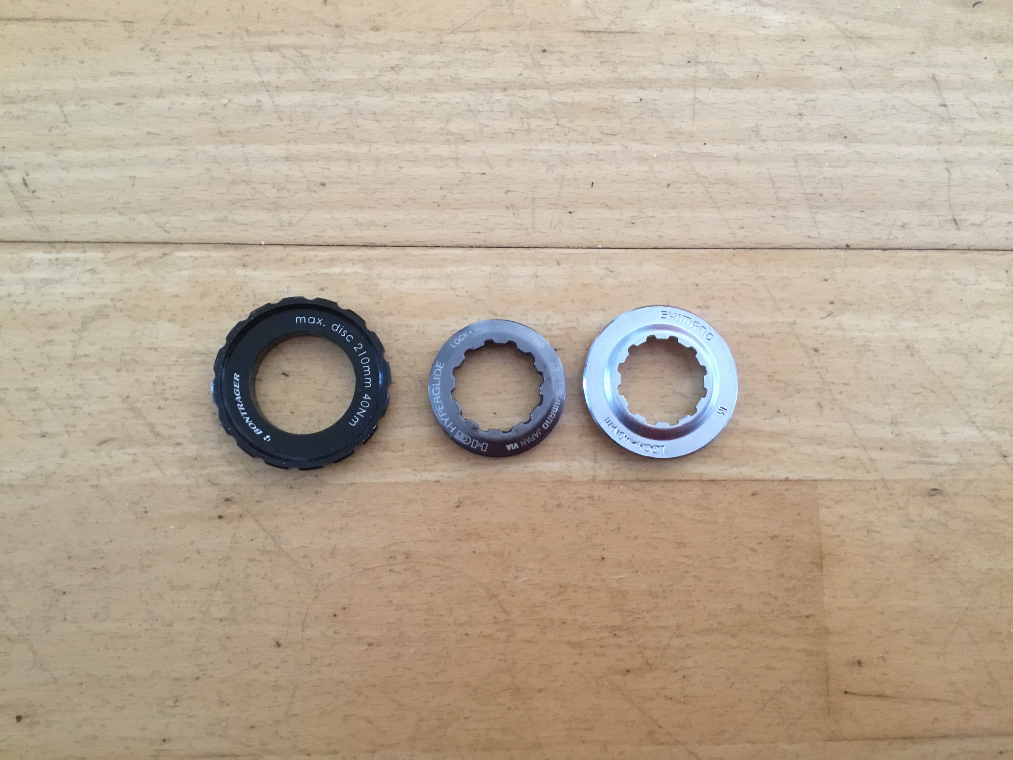

Mhmm, bij mij, laatste 11spd Ultegra, zijn de lockringen voor cassette en schijven identiek. Zelfde diameter, zelfde inwendige vertanding.
Re: Lockring cassette voor disc
Geplaatst: 29 mar 2022 16:39
door pino
In ieder geval meten. Ik heb hier toch flink verschillende diameters.
Geplaatst: 30 mar 2022 07:11
door TL@
En die kan je allemaal gebruiken om je remschijf vast te zetten (enkel de buitendiameter verschilt en dat is niet echt belangrijk). De eerste met een externe tool en de andere 2 met de interne tool.
Ik heb ze al alle drie gebruik om XT-rotors van te zetten (en ook nog eens een lockring in het blauw van KNCC), gaat allemaal.
Het is niet dat daar veel kracht op komt.
