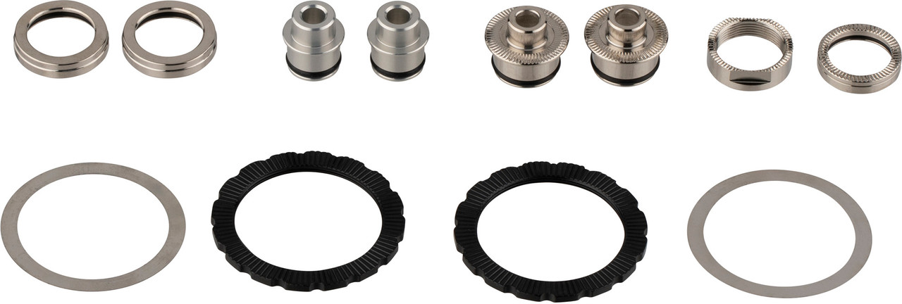

Het ontbreekt mij momenteel echter aan al te veel tijd, en doordat ik geen geboren klusser ben kost zoiets mij veel tijd. Bovendien moet ik dan gereedschap kopen wat ik verder nog nooit heb nodig gehad. Ik zat dus te kijken voor nieuwe wielen (of achterwiel). Maar nu lijkt het dat er alleen nog maar schijfremwielen met steekas beschikbaar te zijn, zeker als je wielen voor cross/gravel wilt (Mantel, futurumshop, bike24, bike-components). Nou zijn er adapters, maar alle steekaswielen hebben een naafbreedte van 142 mm, de fiets heeft maar ruimte voor 135.

De breedte van 142 is de totale breedte van punt tot punt van de endcaps. Als je een ombouw kit naar QR neemt, zorgen de nieuwe endcaps dat de breedte 135 wordt.
Als je bijvoorbeeld een wielset van DT neemt in het lage of middensegment. dwz met een 370 (3-pawl) of een 350 (ratchet) naaf, kun je de endcaps omwisselen. Soms worden deze meegeleverd in de doos maar ze zijn ook los verkrijgbaar.

Er zijn inderdaad wel voor diverse merken setjes te koop om de naven geschikt te maken. Ondanks dat die setjes redelijk makkelijk te monteren zijn, kan dat wel misgaan. Indien je zelf niet heel technisch bent en niet veel tijd hebt om uit te voeren, is het wellicht het verstandigste om dit uit te besteden. Ga naar de plaatselijke fietsenmaker en laat hem je huidige wielen opknappen of nieuwe wielen monteren. Je betaalt iets meer, maar hebt wel zonder probleem het juiste materiaal.

Fulcrum Racing 7 DB wordt incl alle adapters voor QR geleverd https://www.bike-components.de/en/Fulcr ... et-p59167/
