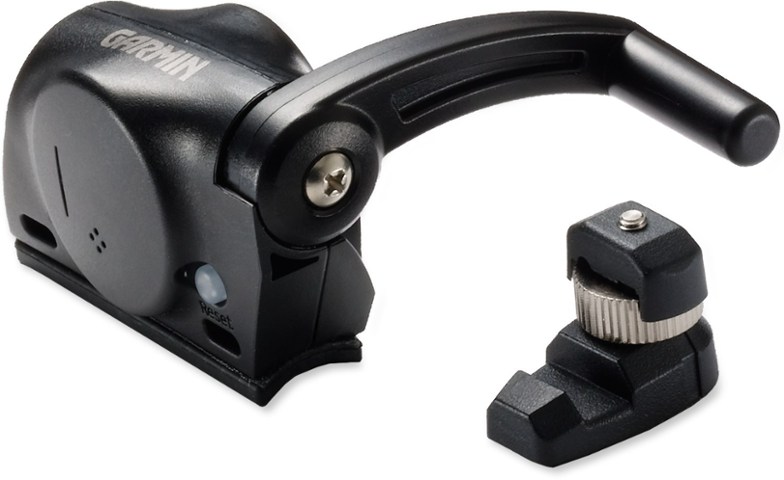

door TL@
Dan is het geen combi sensor maar een sensor met 2 functies.
De GSC10 is een combi sensor:
