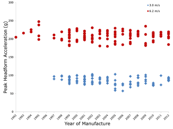

Waarom vervangen.., vanwege de leeftijd?
Want die mythe wordt hardnekkig in stand gehouden door de verkopers en producenten. Maar door onderzoek inmiddels ontkracht;
2015
https://www.meaforensic.com/when-should ... XEGQDySGWI
en:
https://helmets.org/up1505a.htm?fbclid= ... _7XbRWfawM
2017
https://www.researchgate.net/publicatio ... le_Helmets
2020
MarkVeenstra
Berichten: 6303
Locatie: Delft
Gebruikersavatar MarkVeenstra 09 apr 2021 13:45
UIt de eerste bron, blijkt dat op basis van data:
Figure 2 – Impact performance (head acceleration) does not change significantly with the year of helmet manufacture.

Gebruik gewoon je gezond verstand en koop een nieuwe als onderdelen kapot zijn en je ze niet meer kunt vervangen. Je draagt een helm voor de veiligheid. De onderzoeken hierboven zeggen alleen iets over de mate waarop het materiaal de impact nog kan dragen, niet of het bandje of sluiting nog goed is na 20 jaar.
Kortom ga niet liggen te klooien met het vervangen van bandjes en dat soort dingen, koop gewoon een nieuwe helm want als de helm los schiet bij impact omdat het bandje niet goed vast blijft zitten, dan heb je er toch niets aan.

Ik bedenk me net dat mijn dakisolatie al weer 5 jaar oud is. Dat is gemaakt van hetzelfde piepschuim als mijn helm. Kan ik dus mooi mijn isolatie dit jaar weer vervangen..
Dat hoor je nou nooit iemand zeggen.
Gewoon gezond verstand gebruiken. Een kapotte helm van 1 jaar oud is kapot. Een niet kapotte helm van 8 jaar oud is niet kapot.
